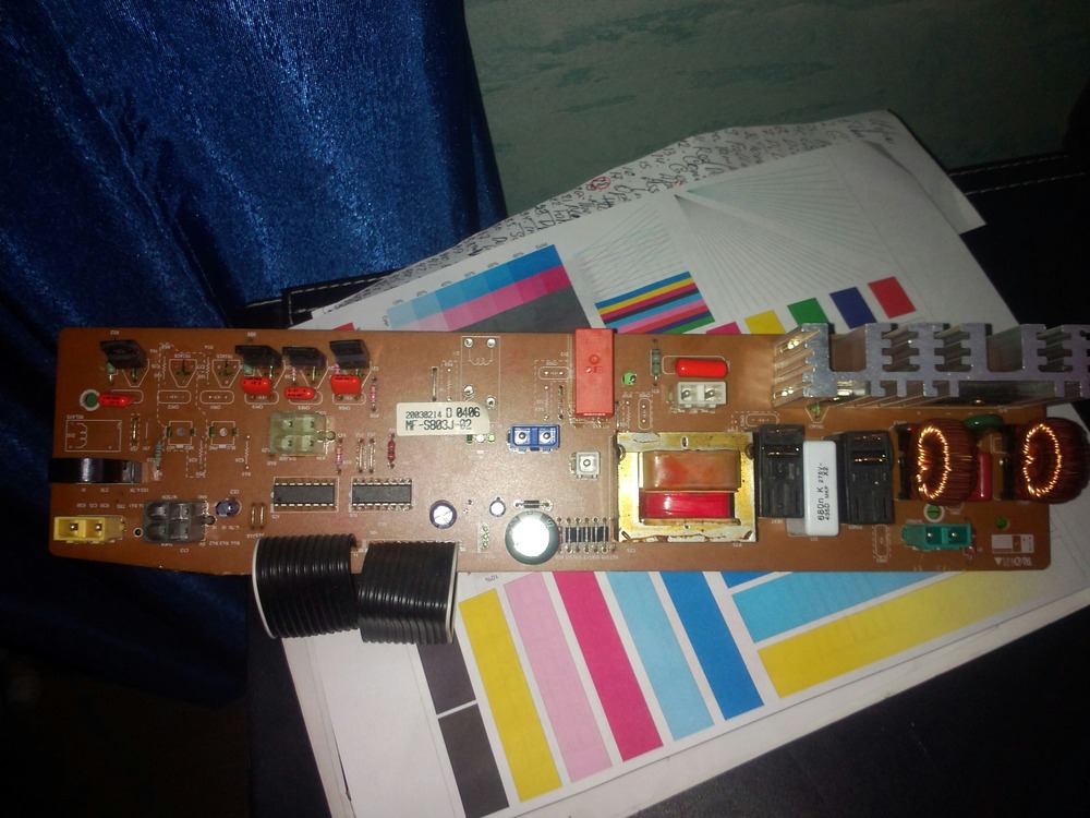

Прошу помощи.Сгорел процессор на по питанию 5 вольт прибор показывает 9 ом,крен тоже пробилась.Решил купить блок управления целиком и мне предложили блок управления от Samsung MF-F813.Вторая плата с трансформатором и клеммами подключения абсолютно аналогична ,а первая плата с ручкой режима работы отличается только дополнительными светодиодами индикации режимов.Мой вопрос в том подойдет ли плата от MF-F813 или все же есть нюансы по управлению двигателя .Схемы на FM-F813 не нашел.Может кто то сталкивался ?

Тема закрыта. Замена подошла
