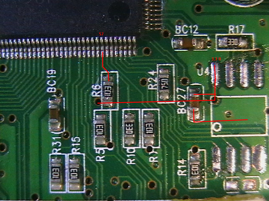

, невключаюется , горит красный диод и при удержании кнопки переключения на тюнере канала высвечивается 8 на табло
проверил напругу на блоке питания , питания вроде в норме , только на линии 24 В в холостую показывает 22 вольта , при подключении колодки в плату управления напряжение вырастает до 24 вольт, хотя на плате блока питания написано 24 вольта , остальные напряжения в норме что в холостую что под нагрузкой
думал прошивка , прошил на прогере флешку , запаял , непомогло
куда еще покопать можно

Kos_Kos, либо мозги полетели,либо RAM.

Эта напруга ни коим образом отношения к этому не имеет. Лучше бы проверил питания проца. Jtag чем поможет? Один раз никчемно уже прошил, мало?

ну да , что то тупанул ,чем jtag поможет ? та ничем , прошить в прогере тоже самое что и через jtag . надо проверить стабилизатор на 3,3 вольта

Проверь стабилизатор на 1.8 вольт и генерацию кварца 27 мгц

1.Что залил?...или это секрет?
.2. А что осцил говорит на ногах 5 и 6 флешки? Для начала.

Повторюсь : это обычно проблема с генерацией кварца (проверь осцилографом),осмотри место запайки его корпуса и выше него резистор и два смд конденсатора на наличия клея и т.п., а если все чисто то меняй его.

это процессор сдох , с него нету выхода 3,3 вольта на флешку

Kos_Kos, какой проц,каике он 3,3Vна флешку,не гони. ты схему открывал?
Она, питается с БП!

я посмотрел даташит на флешку и увидел где 3,3 подходит , потом проследил на плате куда идет дорожка , она идет на 57 контакт процессора , вот фото
картинка кликабельна
 Размер файла:  640.13 КБ
 Просмотрено:  266 раз(а)

Kos_Kos, возьми 8-ю ногу микросхемы,и прозвони на 3,3v на БП,много чего узнаешь мил человек!

Дык на 57 через R6 ? А как другой вариант?
