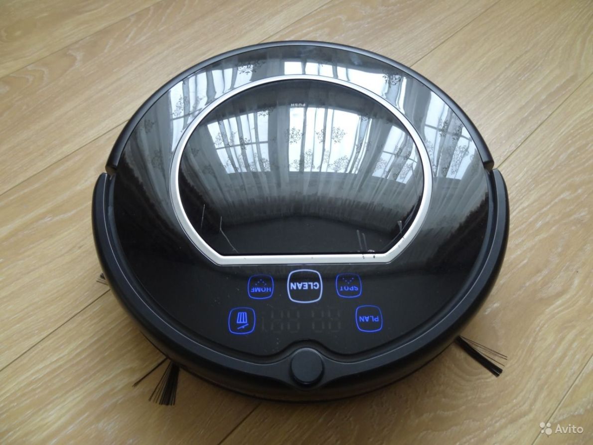

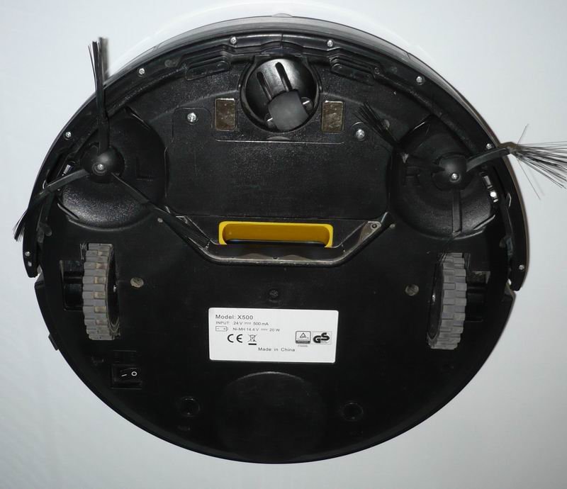

Робот-пылесос Panda X500 Pet Series не стартует, а именно: после нажатия на кнопку "Clean" на 2 секунды включается двигатель пылесоса, начинают вращаться боковые щетки, чуть дернется левое колесо. После чего все отключается и на дисплее отображается ошибка E01 (Причина: левое колесо не работает. Решение: очистите левое колесо). Но на колесо ничего не намоталось и вращается оно не тяжелее чем правое.
Предприняты действия:
1) разобрав пылесос, поменял местами левое и правое колесо ( колесо идет в сборе: колесо, редуктор, двигатель ). Ничего не изменилось.
2) перепаял два транзистора FR024N. Т.к. до этого с пылесосом уже были проблемы (все работало, кроме самого двигателя пылесоса) и его отдавали в сервисный центр. Осмотрев плату я нашел только два замененных элемента - транзисторы D1899, видимо в этом и заключался весь ремонт. Не долго думая я решил заменить оставшиеся два транзистора FR024N, предварительно проверив их мультиметром (показания одного и другого транзистора на плате отличались). Итог: ничего не изменилось.
3) проверил все конденсаторы мультиметром, на сколько это возможно сделать, не выпаивая их из платы
4) осмотрел плату и все элементы на наличие дефектов. Ничего не обнаружил.
Вопрос:
куда дальше копать, что проверять и что менять?
