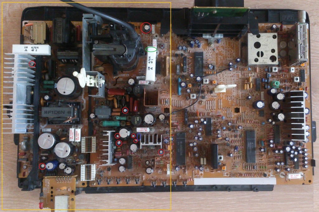

Сообщение #1 От 30/08/2016 23:09 цитата
PANASONIC TC-21GF10R
Шасси MX2
Строчник TLF15562F
Процессор разверток TA8859P
Видео AN5607NK
Процессор MN152810TTZ3
Кадровая TA8403K
При включении телевизора всё работает как нужно, но примерно через 1 сек пропадает высокое напряжение, пропадает характерный звук строчника, но телевизор включается звук есть каналы переключает, не нагревается и не работает только кинескоп.
Что было сделано:
1) Во всей области отмеченной желтой рамкой были выпаянны конденсаторы для проверки на esr-тестере, конденсаторы отмеченные красным были заменены, так-как либо прибор вообще их не идентифицировал, либо их показатели esr были сильно завышены. Остальные прошли проверку успешно.
2) В области отмеченной зеленой меткой за резистором стоит неполярный электролитический конденсатор C519 он сидит на 3 ноге строчника его маркировка: 0.47uF 160v прибор выдал мне вот такие параметры 564.2nF т.е. 0.56uF esr 5.7 ом vloss 2.5%. Так вот на форуме нашел похожую тему и там проблема была решена заменой этого самого конденсатора. Тут возникает ряд вопросов вроде как отклонения незначительные, но всё же есть, стоит ли его менять? если да, то возможно ли использовать два полярных конденсатора по 1uF, так-как именно такой же я вряд ли смогу найти? можно ли на его место поставить керамику или пленку?
3) В области отмеченной синим стоит транзистор Q451 (2sa564a) заменил его на (2sa1309a) схема допускает использование данного транзистора, но ничего не изменилось на 20 ноге видеопроца X-RAY висит 0.7 вместо 0, 19 нога H OUT подпрыгивает до 0.9 затем скатывается в 0. Аккуратно снял припой с 19 ноги высокое перестало пропадать собрал всё на место подсоединил все шлейфы и кинескоп включаю Шиш всё тоже самое, отсоединил всё включаю голую плату все напряжения появились, но примерно через 10-15 секунд повалил дым из R411 1.2 Ом заменил его. Подскажите что может давать 0.7 на X-Ray может кто знает?
4) Сделал замеры по 12 вольтовой линии в момент запуска достигается 12 v затем проседает до 10 v по 200 вольтовой в момент запуска 157 v и затем падает до 0.
Так же прикреплю схему и фото платы с отметками, может кто-то сталкивался с таким уже подскажите буду признателен.
Фото
 Размер файла:  276.47 КБ
 Просмотрено:  480 раз(а)
  TC-21GF10R.pdf  1.2 МБ  Скачано: 524 раз(а)

С519 по прибору вполне приличный.
157 вольт (на видеоусилители) пропадает вместе с характерным звуком строчника. Там еще должен появляться характерный звук кадровой. Если не появляется, то с ней, кадровой, и нужно начинать разбираться.
Аналогичное тут
http://monitor.espec.ws/section1/printview88066.html

Webcam, Возле ШИМ STR6707 стоит лит неотмеченный ни каким цветом Сразу напротив сетевога лита Неужели он целый? Еще, между ТДКСам и радиатором лит стоит я не поверю что, он живой Его очень трудно увидеть в области крепления ТДКСа к корпусу

Специально засомневался и выпаял ещё раз, что удивило от старости на конденере аж маркировка вся почти стерлась, прибор выдал ESR 0.23 Ом 214.7 uF vloss=2.2% по схеме 25v 220uF C812
REKKA писал:
ESR 0.3 Oм 94.58 uF vloss=1.6% по схеме 35v 100 uF C582

Joiner писал:
Честно говоря, я на неё уже и так подумывал, если не сложно скажите как её проверить? проверить напряжение с выводов и сверить со схемой? или просто поменять? Просто я первый раз ремонтирую столь старенький ящик по крайней мере пытаюсь. улыбка

Webcam,если нет ослика, то проследить путь стр.запускающих импульсов от проца до НОТ можно(при определенной сноровке)с помощью тестера с пределом измерений частоты 20 кГц.

Спасибо за подсказки друзья решил откинуть кадровую телек включился x-ray 0.7 пропал h out 0.9 появилось и не пропадает. На днях наведаюсь в местный радиорынок в поисках кадравой, как найду отпишусь, думаю в ней вся проблема, если есть ещё мысли на этот счет, пишите.

Спасибо за советы Друзья! после замены кадровой телевизор опять в строю оказалось, что он аж 94г. выпуска, что конечно же заслуживает уважения так-как это его первая неисправность. Огромная благодарность Joiner за подсказку классно! Желаю всем удачных ремонтов подмигивание

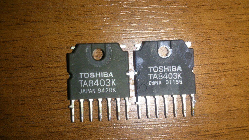

Не всё так просто оказалось кадровая опять сгорела проработав ровно 1 день ниже я прикреплю фото слева оригинальная деталь проработавшая 22 с лишним года с гордой надписью japan, а справа новая проработавшая ровно 1 день с привычной на сегодняшний день надписью china. Так вот у меня собственно вопрос это деталь ширпотреб редкостный или что то могло послужить выводом из строя новой кадровой? Может у кого есть опыт использования других кадровых посоветуйте годный вариант вроде как должна ещё подойти LA7830?

Webcam, А ты вольтодобавку то бишь лит гашения обратного хода заменил?

SASHATOD который на 7 ноге сидит если это он, то да. А если нет пожалуйста подскажите где он находится.

Webcam, да. на 7 ноге вольтодобавка.
Поставь LA7833 и забудешь про кадровую.

виктор-теледоктор спасибо за совет, поставлю.
