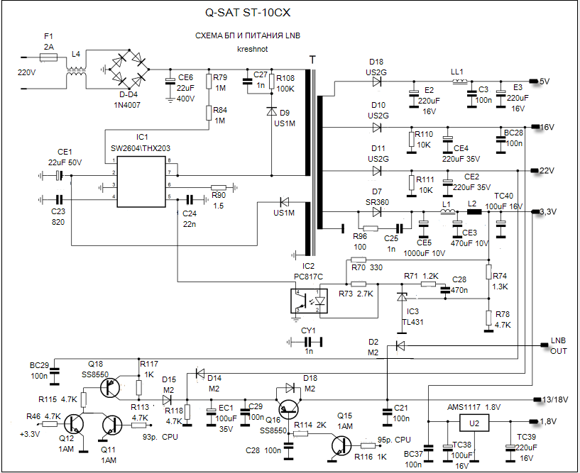

Всем привет, дали знакомые спутн. тюнер Q-sat ST-10CX после грозы, короче сгорел предохранитель, диоды D-D4, микросхема SW2604, резистор R90, дроссель. Заменил с донора Mb7303.ver1.3 диоды D-D4, микруху THX203H, дроссель, оптопару, резистор на 1,5 Ом. Включал тюнер, никакой реакции, светодиод не светится, не включается. Заменил все конденсаторы в бп кроме CE6 на 400V, так как там напряжение есть, проверял омметром предварительно выпаивая. Теперь грешу на трансформатор, в доноре стоит ee19-s14, в Q-sat ST-10CX whs-ee19. Можно ли заменить для проверки? В первичке трансф. напряжение отсутствует. На CE6 есть напряжение 300 В. На R108 напр. 328V, C27 - 350V, на R79-R84 нар. 333-280, на первой ноге микрухи - 280V, CE1 - 0V, 2 нога микрухи - 0V, C23 - 0 V, R90 - 0 V. Заранее извиняюсь за возможные ляпы, так как пока зеленый в этом деле.

Bambastik, А тут схема есть http://monitor.espec.ws/section9/post1923201.html#1923201

в первичке отсутствует напряжение, в силовой части поменял все начиная от предохранителя заканчивая Tl431. Где дальше копать ума не приложу....
p.s. может микруху прислали нерабочую замешательство

еще одну микруху заказал, на этот раз SW2604
