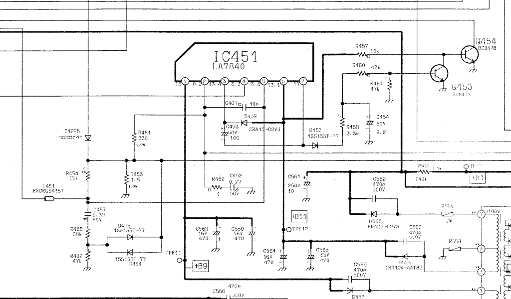

Здраствуйте. Собственно проблема озвучена в заголовке. Привезли сей ящик с жалобой на "полосы, а потом выключается". Сразу подумал о кадровой. И таки да - сильно греется LA7840 (где-то градусов 70-80). Но увидеть отключение мне так и не удалось. Она греется, но не появляется ни ЛОХов вверху, нет и сужения растра. Греется - но работает как часы. Возможно, это связанно с тем, что снята задняя крышка - и она просто не может как следует "прокалится" (до срабатывания тепловой защиты).
Заменил всю обвязку - все электролиты. Цепочку защиты от самовозбуждения - проверил. Питание - заменил, и диод и конденсаторы (в т.ч. и тот, что паралельно с диодом стоит). Все равно.
Напруги микросхемы в норме, но на 3 и 6 ножках (там где вольтодобавка собрана) - вместо 13,4 в, лишь 12,6.
Похоже на какое-то самовозбуждение чтоли?
Прикрутить радиатор, как тут некоторые советовали - это всегда успеется улыбка
Буду рад любому совету улыбка

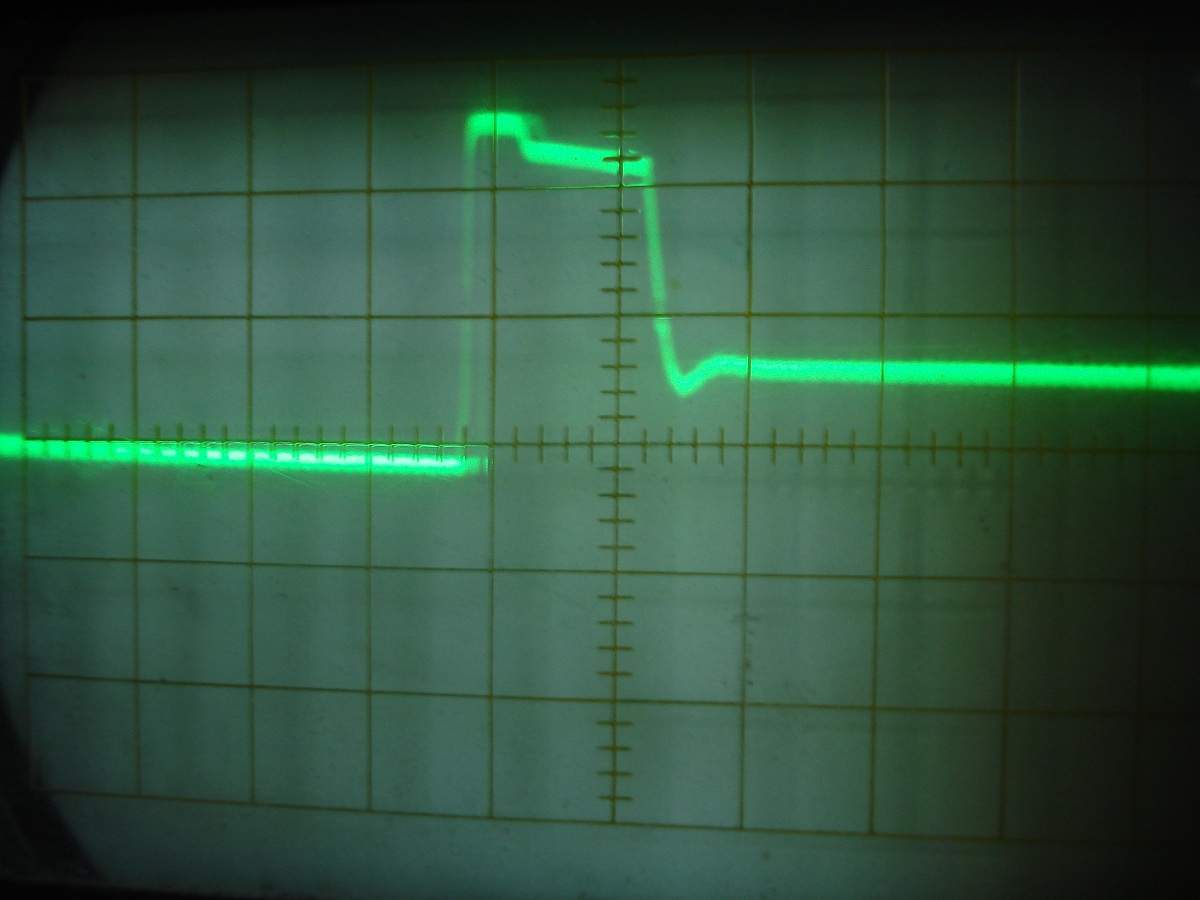

Михайло20, сними осциллограмму , все вопросы отпадут...

Снял улыбка Еще бы знать какая она там должна быть? Мануала нигде нет. Схема есть, а вот осциллограм - нет. На выходе есть вроде небольшой "звон" - я поэтому и написал о самовозбуждении. Но как его убрать? Я уж со всех сторон залазил - и с выхода, и с входа. И с прямого и с инверсного. Ставил шунты на корпус (кондер и резистор) - и ничего. Калится зараза хоть ты тресни. недовольство, огорчение
Вообще-то питание кадровой в твоем варианте двуполярное.. недовольство, огорчение
Размер по кадру регулируется корректно?
Выкладывай фото. Расскажем, правильная она аль нет! подмигивание

По схеме там на втором плече -11. Они в норме. Все в норме кроме этих - на 3 и 6. Размер крутнуть не могу - нет пульта. Про ОТЛ и все остальное думал - кинескоп подсевший, вполне возможно. Но даже при выкрученном ускор. напряжении (макс. ток лучей) ТВ НЕ ОТКЛЮЧАЕТСЯ. Один дефект - перегрев микросхемы, потому на него и грешу. Хотя спасибо за подсказку - еще раз проверю эти цепи. Но ведь микроб все равно не должен ТАК грется?

3. Вот. Снято с выхода. 2-я нога.
ДОБАВЛЕНО 07/06/2013 13:15
Замер в х0.2 проведен - изза того выходной импульс имеет такую квадратную форму. Просто растянут.

Михайло20, ня какая-то у тебя ... Сравни

Спасибо. Если мерить в х1 - то осциллограмма практически 1 в 1 повторяет ту, что на схеме. В х0.2 просто можно больше разглядеть. К тому же, если бы на выходной сигнал СИЛЬНО отличался от нормы - это было бы заметно по изображению. Но оно - в полной норме - ни искажений, ни заужений. Может она и должна быть как печка? Щас вот поставил яркость на всю - может и правда изза ОТЛ? Ждем-с...
