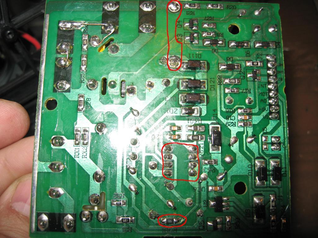

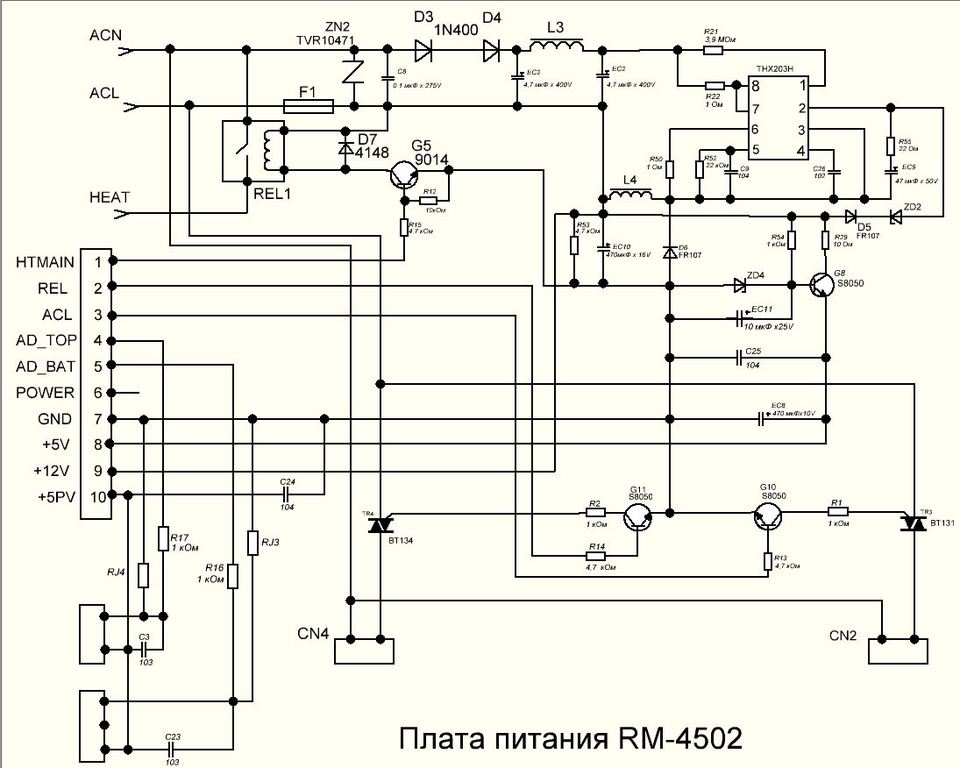

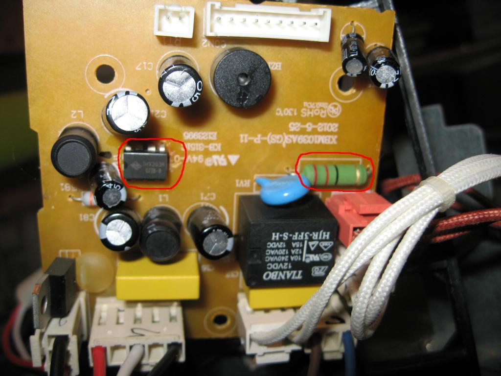

Добрый вечер! Меня постигла подобная проблема. Спасибо посетителям форума за наводку. Картина такая же - сгорело: два резистора - один двухватник 20 Ом и второй на 7,8 ноге микросхемы XBP-101(R591) смд 1 Ом , ну и собственно сама микросхема XBP-101. На XBP-101 не смог найти ничего ни ее саму-заменил на THX203Н. Все заработало.На фото привожу плату со стороны элементов и монтажа и ну очень -очень похожую принципиальную схему(случайно накопал в инете). Всем удачи! улыбка
