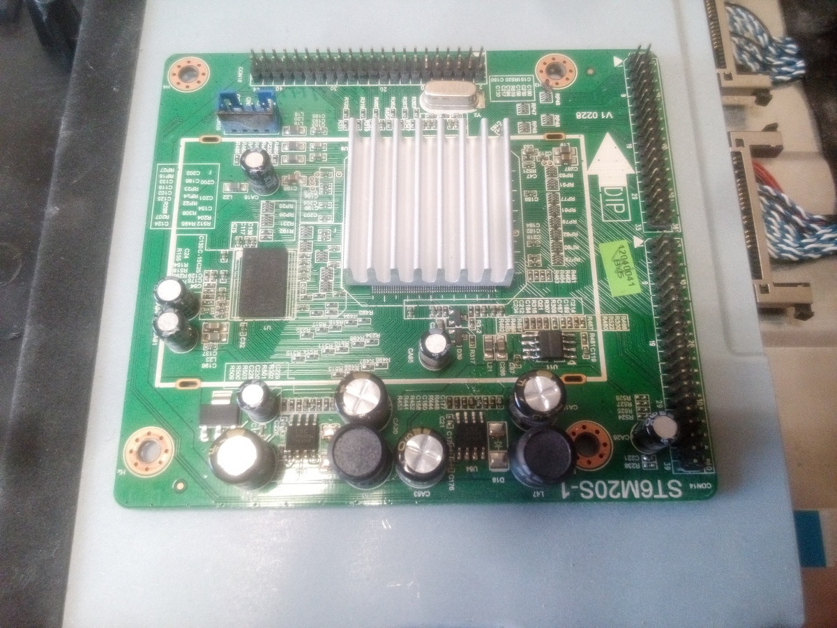

Прошу помощи в поиске дампа прошивки скалера EN25F40(u11)
Телевизор DNS s42de55
Мать: ST309PX-T3
Скалер: ST6M20S-1
Проблема была в отсутствии картинки, был только цветной фон, цвет которого мог изменятся после выключения.
Прошивался дампом от схожего скалера: ST6M20S (без суффикса -1).(China LG42LH20RC-TA. MAIN:T.MS6M48.1)
Картинка появилась, но очень мутная, со смещением пикселей и кривой цветопередачей.

MENU-1147 сервисное не открывает?
