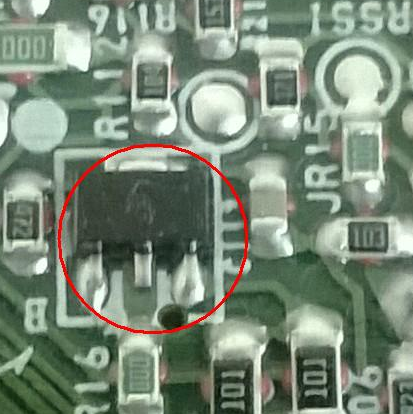

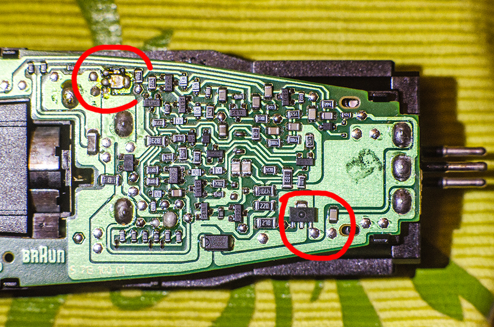

Здравствуйте, если вы не поможете то уже не знаю как решать свою проблему, рыл интернет часа 2, и безрезультатно.
Проблема такова, что при разборке и замене аккумуляторов в бритве Braun повредил SMD транзистор.
Теперь нужно купить такой же или аналогичный и впаять, иначе бриться будет нечем смех
Прилагаю максимально детальное фото платы и самого пострадавшего (выделил красным проблемное место и место где установлен аналогичный по маркировке транзистор), по маркировке не смог его опознать.
Размеры пациента 4х3мм
Надеюсь на вашу помощь улыбка

Сообщение #127 От 17/09/2013 09:45 цитата
zlodobud, Вот держи, твой транзистор 2SB804 В следующий раз указывай корпус и полный код, просто на фото плохо видно! голливудская улыбка

Сообщение #129 От 17/09/2013 17:22 цитата
GruVital писал:
Большое человеческое спасибо, уже не знал, что и где рыть браво!
Может подскажите ещё аналоги, а то первым делом сгонял на радиорынок, а там ни его ни аналога в наличии нет хммм...
GruVital
Не фанат форума
Сообщения: 4794
GruVital
Сообщение #130 От 17/09/2013 19:46 цитата
zlodobud писал:
Попробуйте BCX53
