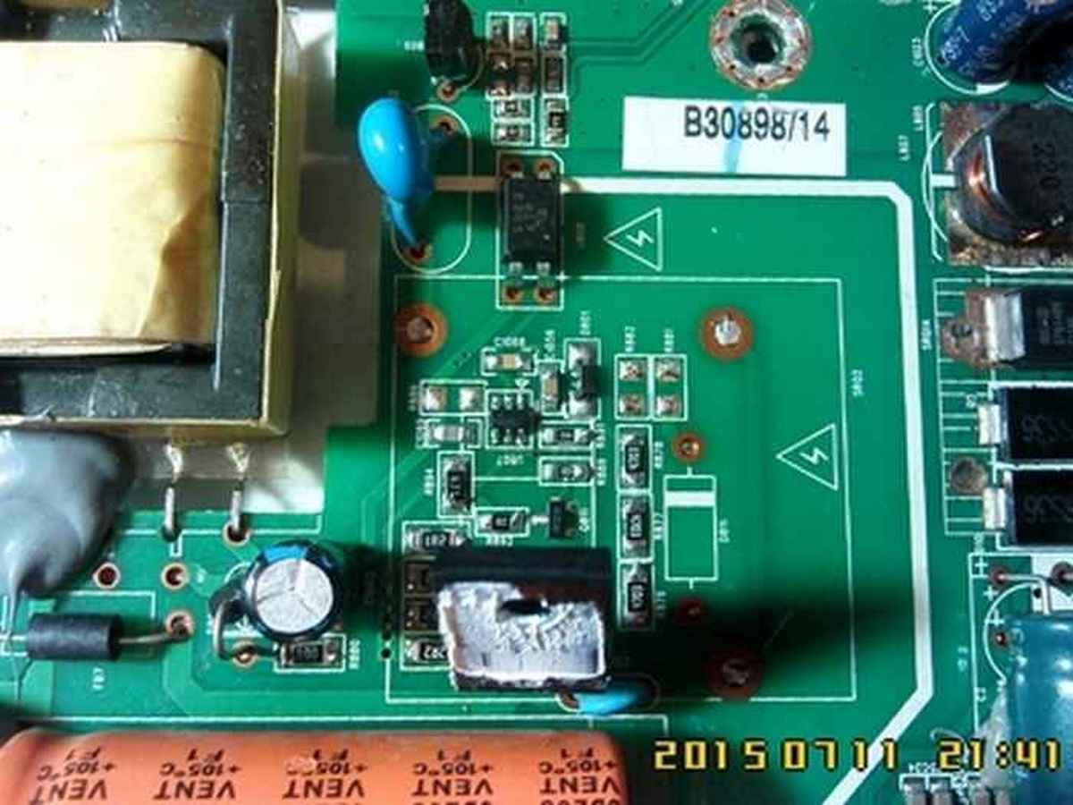

шимка шестиногая, на корпусе надпись 73014. Схемы к сожалению не нагуглил. Упоминания о такой шимке на гугле нет.Может кто знает что за зверь и чем можно заменить? Буду очень благодарен.
  IMG00258.jpg  80.84 КБ  Скачано: 331 раз(а)

http://monitor.espec.ws/section27/topic193592.html
http://monitor.espec.ws/section27/topic113732.html
=Схемы к сожалению не нагуглил=
Нахера схема, вычисляй по печати что куда и сравнивай с даташитами, я так например SG4868 вычислил по этим темам, этт так, для примера.

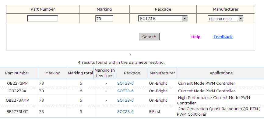

  73.gif  17.82 КБ  Скачано: 333 раз(а)
eduard2
Сообщения: 4783
eduard2
Сообщение #5 от 12/07/2015 17:05 цитата
amjm88, Привет! Да понятное дело ,что надо искать м/с по коду 73 - по поводу этой микрухи вот как раз тема такая же была http://monitor.espec.ws/section27/topic255204.html (там и аналоги её в этой теме есть)
