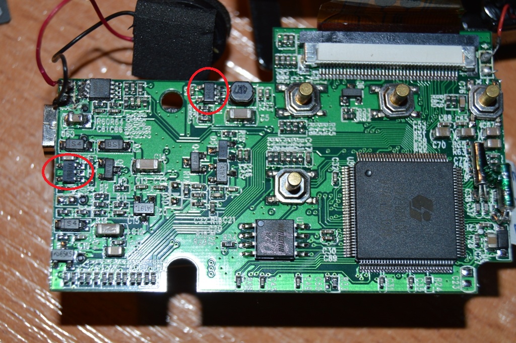

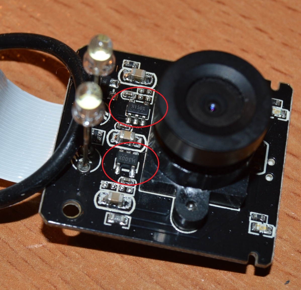

Требуется помощь в опознании. Компонент стоит в цепи питания видеорегистратора. При инсталяции отрезали прикуриватель и прицепили в бортовую сеть смех
Судя по размерам корпуса это SOT-735.
Рядом стоит такой же (может жив).
Маркировка на корпусе 307C. Гугель не знает.
Марка регистратора не указана явно, но на коробке указано: High definition video camcorder.
full HD 1080. Более ничего.

Alex_9A, сравни с LN2407P00FMR

Спасибо за подсказку. Схема идентичная. Осталось найти деталь или подумать о дискрете.
Походу поисков в гугеле нашел схему регистратора на таком же чипе. Это Parkcity DVR HD 500. Там аналогичная топология.

Просьба отпишитесь об исходе, т.к. лежит подобный видеорегистратор с аналогичной схемой, и сгоревшим "307C". Чем посоветуете заменить?

Думается надо поставить туда линейные лоудроп стабилизаторы, например LF15a(1.5в 1ампер), только на 1.2вольта пока не встречал.

Alex_9A, а заказать замену что, религия не позволяет? Полевик в этой схеме на линейный..... Нет
Например...

Можно поискать подходящий доступный аналог, например LM3671MF-ADJ. Правда немного меньше допустимый ток.

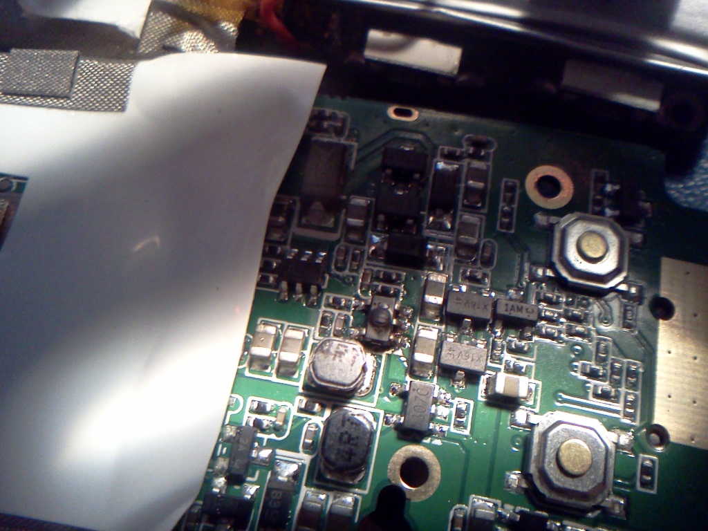

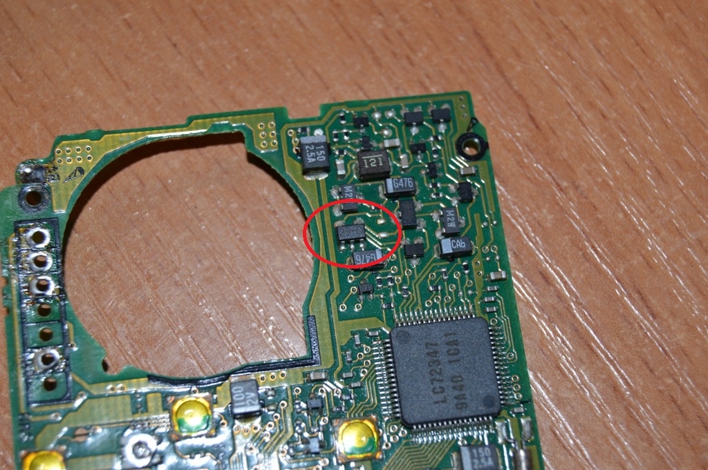

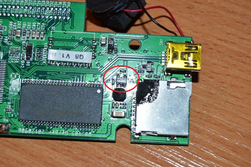

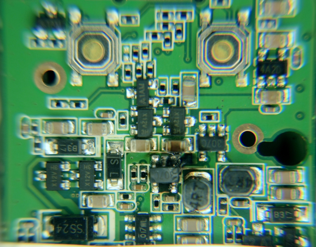

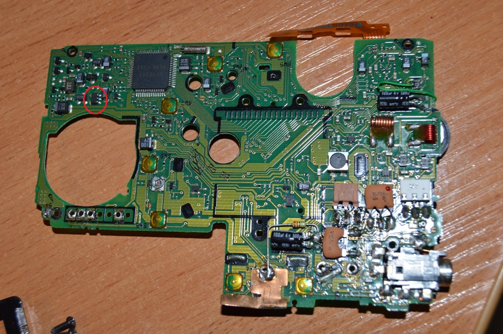

Разобрал спутниковый ТВ ресивер, старый телефон, кассетный плеер Панасоник (там была одна 5-ти ногая микросхема) и сдохший региг товарища.
Подойдет мне что-то из этого?
