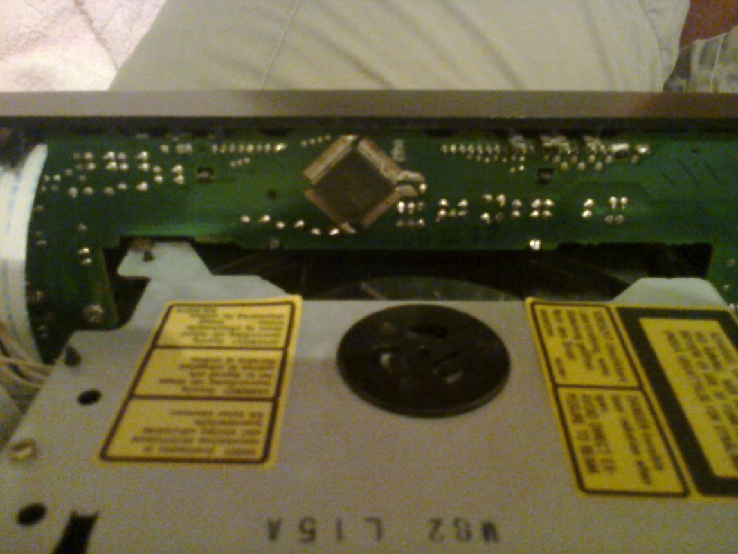

Вышла из строя микросхемка чип m38112m4 -100fp такой запчасти не могу найти и аналог её даже не знаю информации найти не могу ( Помогите подобрать если это возможно! Хочется восстановить ... .
P,S найти донора тоже не получается купить такой блок целиком или запчасти. .
  001.jpg  152.84 КБ  Скачано: 442 раз(а)

Это контроллер индикации,и походу ещё с прошивкой (раньше цифирями через чёрточку обозначали)тут или с донора или на ебеях(сайт такой) искать других вариантов нет
ДОБАВЛЕНО 19/11/2013 21:46
http://www.brokerforum.com/components-parts/popular-electronic-parts-M38112M4--100FP-c-en.jsa
пишите письма мож и вышлют вам одну

-100fp означает что это заказная микросхема прошитая на заводе при изготовлении,другие цифры после тире это другая прошивка под другое устройство,без цифер это болванка программируемая пользователем-но японцы чистые врят ли будут продавать да и прогер под них денюг стоит больше вашего девайса

Думаю, что под каждую модель аппарата эта микра разная. ИМХО.
