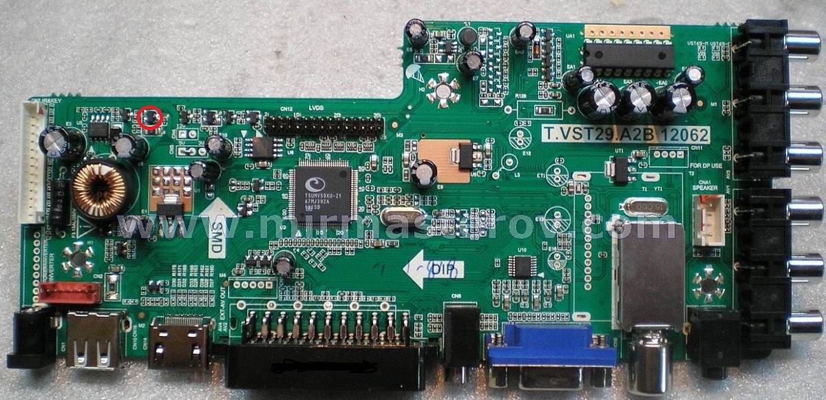

Сгорел smd элемент Q4 с надписью на корпусе W41K
eduard2
где сгорел твой транзик ? корпус напиши или фото скинь бяка ЗЫ- И по моему тебе надо надо в другой раздел обратится "Даташиты"

Корпус SOT-23. Расположение на фото[/url]

BEEE,
а где фото бяка не вижу ЗЫ- но я же писал
и где же он стоит у тебя бяка тоже надо написать

Вот:

BEEE, Это АО3407(полевик).

WPM2341A marking W41*
