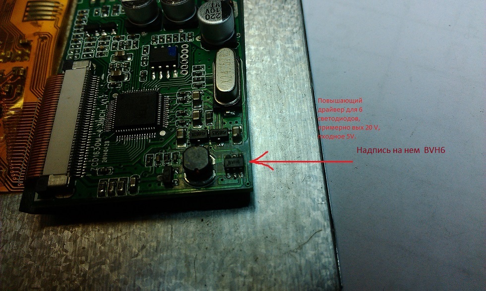

Здравствуйте!
Помогите опознать элемент BVH6, 6-ти выводной, Стоит на подсветке 4-х дюймового дисплейчика, нагрузка эму- 6 светодиодов. Повышающий драйвер, вход 5 вольт, выход примерно 20,5 вольта. Запускается иногда, но очень редко. Керамические конденсаторы менял, дроссель видимых повреждений не имеет. Дисплей парктроника, стоит за зеркалом. Если не в том разделе создал тем, перенаправте. Благодарю.
.jpg
 Размер файла:  258.96 КБ
 Просмотрено:  452 раз(а)

Что нарыл.
http://i11.pixs.ru/storage/9/5/3/SnimokPNG_5897455_21567953.jpg
AlexP
Сообщения: 1146
AlexP
Сообщение #3 От 16/04/2016 16:59 цитата
alexander3311, а ты сам проверял что нарыл. XC6115 это Voltage Detector. Он никак не может быть LED Driver.

вы нашли аналог? у меня такая же ситуация
BigUh
Сообщения: 193
Сообщение #5 От 12/07/2017 21:25 цитата
В интернете под такой маркировкой (BVxx) идёт BIT3269 (лучше такая информация, чем никакой). А дальше думай сам, подходит или нет.
http://www.bitek.com.tw/home/images/Flyer/BIT3269.pdf
