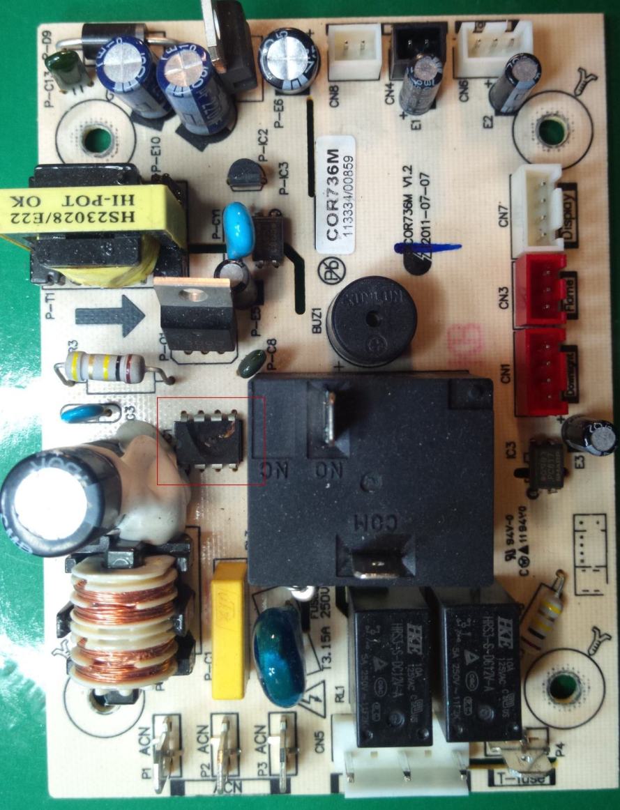

Блок управления электрокамином взорван ШИМ корпус DIP8

Похож на ACT50DH нужен datasheet
ДОБАВЛЕНО 12/04/2020 22:31
Спасибо, разобрался.
Приложу datashit может кому поможет

Такая же плата в ремонте, не подскажите номинал резистора P-R8 (он у Вас на фото тоже поджарился, на моей же плате испарился совсем)?

Сообщение #6 От 07/12/2020 11:45 цитата
bucks писал:
Добрый день! не подскажете номинал сгоревшего резистора получилось распознать?

Сообщение #7 От 20/07/2021 20:24 цитата
510кОм

День добрый! Подскажите P-Q1 маркировку раскрошился а на фото не понять, за ранее спасибо!

Ну совсем обленились. Выше все уже есть только смотри.Ivan2605, даже на фото можно увидеть марку. Только пошире открыть глаза или очки нужны? Любой транзистор из серии 13000 с разумным током и напр. Есть даже отечественные.
