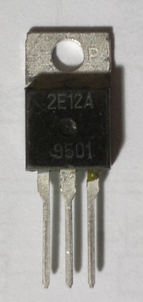

Помогите опознать деталь в корпусе TO220

Всем здравствуйте.Помогите опознать деталь в корпусе TO220. Маркировку не нашёл. Звонится не как КРЕН12А.
  2e12a.jpg  106.53 КБ  Скачано: 522 раз(а)

Сообщение #2 От 06/12/2012 16:15 цитата
Как версия - КУ202Е

Сообщение #3 От 06/12/2012 17:39 цитата
Yuritsh писал:
Как версия - КУ202Е
Они разве в пластмассе были? Никогда не видел если это так!
Doctor Ivan
Думаете что-то более ценное? Если нужен именно такой стаб то проще купить новый.

Сообщение #4 От 06/12/2012 19:50 цитата
viktor_ramb писал:
У меня где-то валяются в таком корпусе, то ли 201-е то ли 202-е, точно уже не помню.

Сообщение #5 От 06/12/2012 20:27 цитата
viktor_ramb, КУ202Е я вообще не видел, но у меня штук 10 есть КУ202Н1, а он именно в корпусе ТО-220 подшучивать, дразнить

Сообщение #6 От 06/12/2012 20:31 цитата
Всё это легко проверить стопудово

Сообщение #7 От 06/12/2012 20:39 цитата
Yuritsh, 201 в таком корпусе не делали... Да и 201 както быстро из обихода ушли... Да и логично это- кому они нах нужны если есть 202-е, с лучшими параметрами подшучивать, дразнить

Сообщение #8 От 07/12/2012 07:14 цитата
Методом перебора было установленно, что это 7912, всем спасибо, тему можно закрыть.

Сообщение #9 От 07/12/2012 10:57 цитата
Ну честно говоря, по фото я бы предположил, что это К142ЕН12А. А это никак не 7912...
