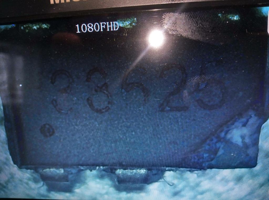

Добрыйй вечер всем !!!
Мучает термореле чайника ( згорело и чють рабочий кабинет не сожгло ).
Какая при какой температуре размыкаются его контакты ?
Фирма KW, надпись T1- 20A.
Приложил фото чайника и где устанолено реле с кнопкой и форме корпуса похожего реле KSD 301, KSD10...
Извиняюсь фото доправил.

А ты не в курсе, при какой температуре закипает вода?

Точно ниже 100. Пар при атмосферном давлении не бывает выше 100 градусов. Там было что то типа 92 градуса, а может еще меньше.

Не забыл, более того, намеренно поместил ваш вопрос в закладки. Но и добавить, собственно, нечего. Могу лишь предположить, очевидное: Т1-20А - терморэле, модель первая, ну и 20 ампер, потому что этот чайник посредством переключателя может работать и от 110 вольт. В харьковском "космодроме" из трёх имеющихся терморэле на 105, 100 и 95 градусов цельсия я ошибочно выбрал на 100.
ДОБАВЛЕНО 01/12/2016 10:19
А вот 95-градусный оказался в самый раз, срабатывает примерно на десятой секунде кипения, и к повторному включению готов уже через минуту.

nico, Нужно 92° Почитайте как нужно правильно воду на чай кипятить. Если она бурлит, то такая вода уже не годится на чай. Нужно доводить до кипения, а не кипятить. В воде должен остаться растворенный кислород. По этой же причине нельзя повторно кипятить воду.

nico, У термопотов такое термореле стоит, только без кнопки. Обратно замыкает где то при 75. Холодной воды наливаешь и оно включается.

ktre313, у реле типа T1-20 температура выбита на контактном лепестке.
