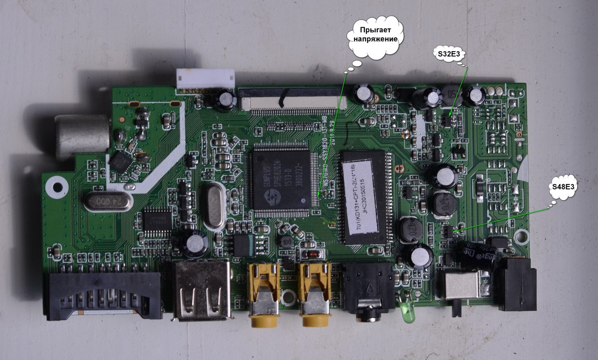

Имеется китайский телевизор LCD 9" China Noname NS-901.
Не могу найти никакой информации по данным элементам.
Прошу помощи.
Шасси: NS701KD-SSY1820-131-MB 2014.9.29
корпус: SOT23-6
1- на индуктивность 5,14 V
2-общий 0,9 mV
3-? 115 mV
4-конденсатор на Транзистор J3y (прыгает напряжение, с 71 ноги проца) 5.12 V
5-(+Vin)входное напряжение 4.94 V
6-на ту же индуктивность 5.14 V

Сообщение #2 От 20/09/2016 08:41 цитата
от 911 ничем не отлитается http://www.tele-servis.ru/forum/viewtopic.php?t=4668
на шасси должна быть надпись, типа NS701KA-MB2

Сообщение #3 От 20/09/2016 11:08 цитата
Похож!
На моем NS701KD-SSY1820-131-MB 2014.9.29
smd элементы плохо читаются.
Благодарю за помощь.

Сообщение #4 От 20/09/2016 13:28 цитата
giscorpiones, В каком корпусе сей девайс нужно в заголовки своей темы писать, и пиновку ног на S48 - вот здесь есть инфа http://remont-aud.net/forum/41-50013-1
а про S32 - ты нам поведай какая там пиновка ног идёт

Сообщение #5 От 20/09/2016 17:45 цитата
корпус SOT23-6
2-общий 0,9 mV
3-? 115 mV

Подскажи пожалуйста, любителю, что за элементы S32e3 и s48e3. Какую функцию выполняют и чем можно заменить? На фото видны хорошо. Благодарю за ранее.

servpro
Сообщение #7 От 25/05/2017 13:39 цитата
Если до сих пор актуален вопрос, то в принципе можно дагадаться, что это формирователи 5 и 3,3 вольт соответственно. выгорел S48, поставил вместо него крен5в (то, что было под рукой) и все заколосилось.
