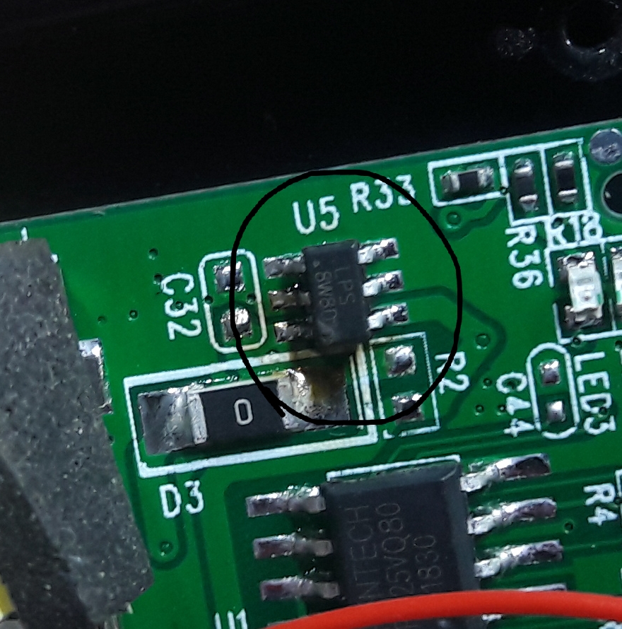

Дорого времени суток всем. У меня такая проблема, сгорела радио деталь в видео регистраторе. Не могу найти расшифровку этой детали. Стоит вроде по питанию, маркирована u5, на самой детали написано LPS 8W80 или ...8w8D. Помогите распознать что это и ее номер.

Алексей071, LP5300
http://lowpowersemi.com/uploads/soft/20170926/LP5300.pdf
