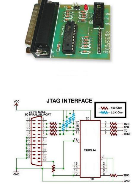

DTV Тюнер TV STAR T6 SD CX
мамка HT-ST5202SD-187 1.1
процессор под радиатором ВGA STI5202 DUD
флэш M29W640GB
SDRAM HY5DU561622ETP-5
питание_шим DM0365R
тюнер TD1611ALF/IHP
Блок питания 12в выносной.
При включении блока питания в сеть на тюнере загорается индикатор с различными ироглифами (при каждом включении разные эроглифы...видно на фото)...на кнопки не реагирует.
Блок питания подключал другой.Напряжения на КРЕНках 1.8в...2.6в..3.3в имеются. Кварцы генерят.Подозрительные электролиты (на фото они тёмные) менял...результата нет. Прошу помощи. Заранее благодарен за любую помощь.

Питание ОЗУ +2.6в..пульсаций нет.Кондёры изначально проверял на ESR...подозрительные поменял.А насчёт RS232 что ты имеешь в виду? А насчёт выслать от нас это будет наверное проблематичьно...да и сам я его хочу добить...у нас довольно часто их несут в ремонт...и именно один из дефектов такой как этот. Может внутреняя прошивка проца слетела...на фото платы есть слева контакты...очентнь похоже что это для Jtag прогера...но документации или схем на эти тюнера нигде не могу найти.И чем можно прочесть и запрограмировать микруху STI5202?

На морде стоит микруха 74HC164D..., но в предыдущих тюнерах с таким дефектом я морду подкидывал с исправного...результат тот же. А RS232 пустой...и элементы на плате не поставлены.Прогрв проца пробовал на предыдущих апаратах...результата нет.

Кварц менялся....резисторы проверял и не только в загрузочьном секторе. А насчёт сборки на морде, то этот тюнер если идёт, то и с отключенной мордой работает. А дамп шил и тот что мне "Уважаю спецов" прислал...а потом и с рабочего тюнера слил и в этот закачал...всё мимо. Я почему то всё больше склоняюсь к тому что прошивка проца слетела..., но как её шить и чем, нигде найти не могу.
