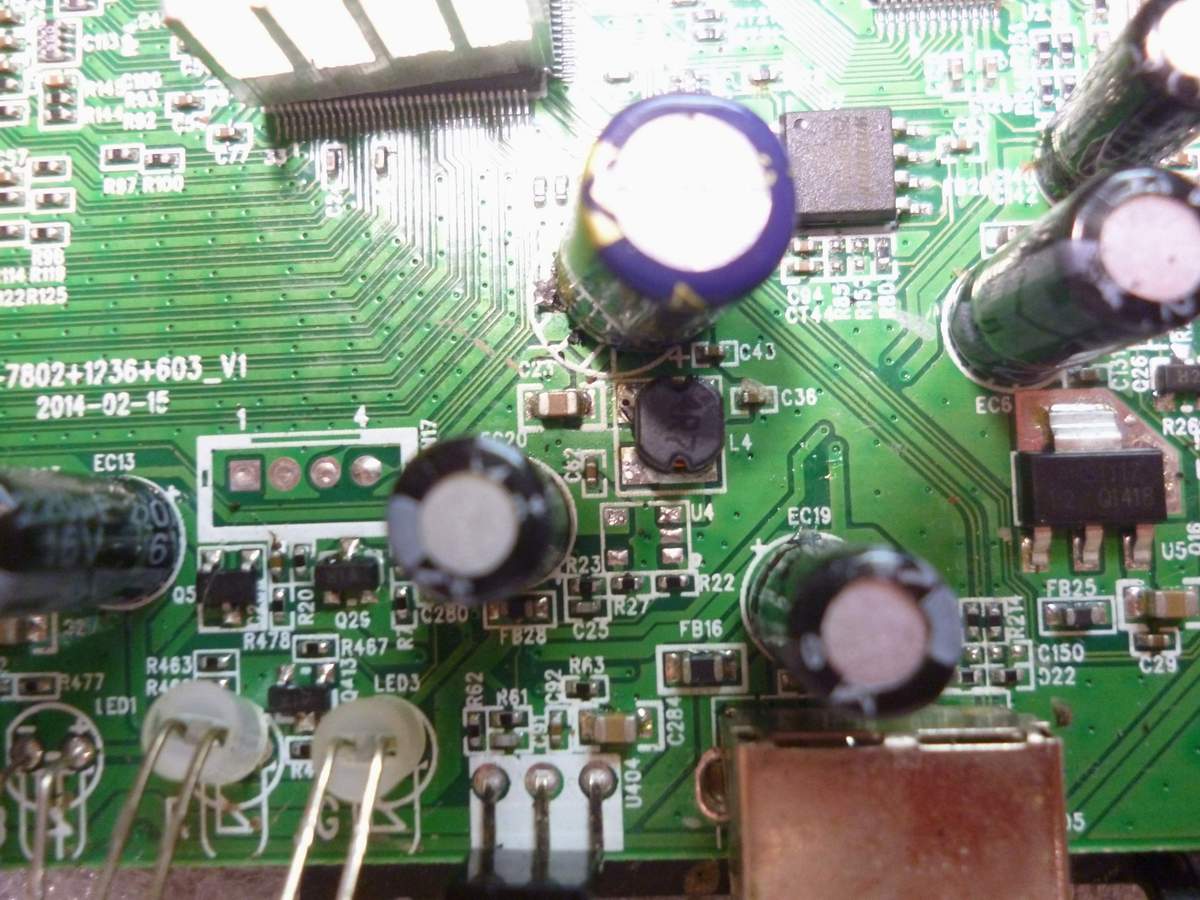

Помогите нужна схема блока питания.Выгорели резисторы возле PJ431!!!
Слово "транзистор" убрал misha7 |
bav
Сообщения: 596
| Хм.., а это и не транзистор вовсе.. |
САША1405
| bav писал: | | Хм.., а это и не транзистор вовсе.. | Он похож на транзистор мне бы схему нанего бы  |
bav
Сообщения: 596
Схему это врядли найдешь. Напиши поз. обозначения и проси народ чтобы замерили номиналы.
В шапке название аппарата исправь на правильное, в таком виде Поиск не рулит. |
САША1405
| PR 7.PR 4 .PC13 .PR8 Вот эти номиналы нужно. подскажите . |

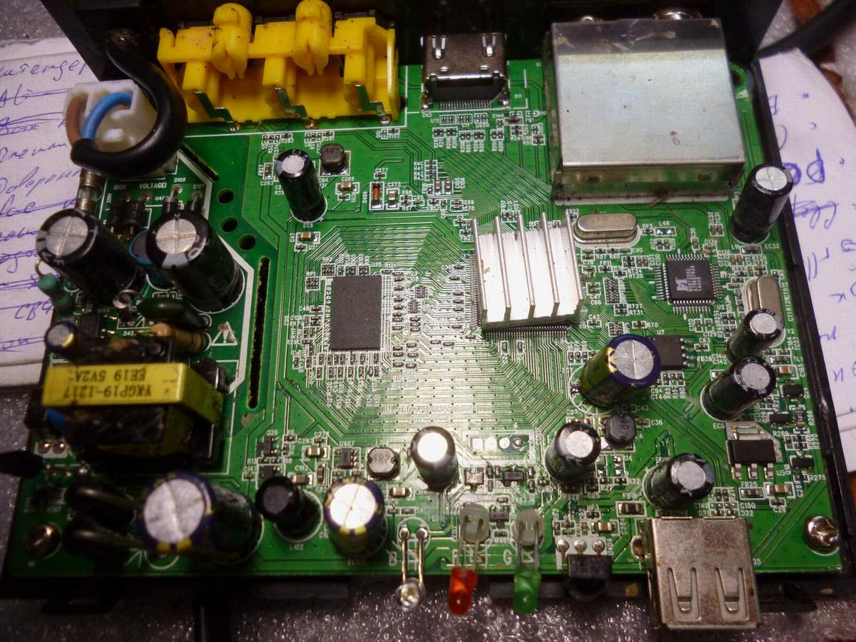

САША1405 , давай качественное фото твоего участка платы с требуемыми резисторами .
ДОБАВЛЕНО Июнь 14 2013
Вот тебе схема БП от Globo-Orton X80 , у Globo X90 блок питания один в один .
САША1405 , если выгорели эти резисторы , а это цепь +3,3V и по ней осуществляется стабилизация напряжений блока питания , то целесообразность дальнейшего ремонта приёмника под большим вопросом !
САША1405
| RAMMER спасибо!!!! попозже выложу фото, так как фотик у друга. Да, выход питания можно узнать какое и где снимать их. Просто он после грозы, может его в утиль выбросить. Я так думаю, можно попробовать с донора подать на него питания, будеть запуск или нет. |
RAMMER
Сообщения: 1027
Вот тебе ещё продолжение схемы X80 , на ней напряжения подписаны .
| САША1405 писал: | | Я так думаю можно попробовать с донора подать на него питания будить запуск или нет. | САША1405 , так и сделай , с внешнего БП подай напряжения и проверь жив процессор или нет .

Собстна зная что это за ЭРЭ можно было самому сообразить какие номиналы у резисторов обвязки, накрайняк подсмотреть в любой подобной схеме.
Интересны причины выгорания этих резюков - обрыв одного из них встечался неоднократно, а вот чтобы все !  |
САША1405
| viktor_ramb писал: | | САША1405 писал: | | bav писал: | | Хм.., а это и не транзистор вовсе.. | Он похож на транзистор мне бы схему нанего бы  |
Интересны причины выгорания этих резюков - обрыв одного из них встечался неоднократно, а вот чтобы все !  | Молния погуляла у них по мимо ресивера еще телевизор навернулся

bav
Сообщения: 596
САША1405
| Горит Бутт. Один прошил нормально, а этот не хочет, что возможно проц почти крякнул или он еще живой. Просто я больше с дрешками имел дело, а здесь этот аппарат . Не могу сообразить. |
sattel
Сообщения: 544
| САША1405 так в этом тюнере разве не Ali3329C установлен? Eсли Ali, то тогда вы в установках жтага-проги выбрали "неправильный проц"-Выбран режим работы с MIPS процессором". |
misha7
Сообщения: 1787
Посмотри как галочки стоят и какой базовый адрес установлен.
САША1405
| Все что верху проходить а при записи ошибка пишет. а потом перестал совсем определяться .Флеши нету у меня взапаси кто может знает откуда можно подбросить с какого аппарата. |
САША1405
| НЕ прошиваеться джитагом. Проходит запись, а не запускается. В чем может быть проблема? |
viktor_ramb
Сам себе начальник
Сообщения: 23835
| САША1405 писал: | | НЕ прошиваеться джитагом. Проходит запись, а не запускается. В чем может быть проблема? |
Или ставить заведомо рабочую, а ещё лучше прошитую память - если и в этм случае работать не будет, то неисправен проц. |
САША1405
| НЕ прошиваеться джитагом пишет FFFFFF это проц навернулся или может другое кто встречался стаким подскажите а так горит BOOT |
misha7
Сообщения: 1787
САША1405, ты как партизан.
| sattel писал: | | САША1405 так в этом тюнере разве не Ali3329C установлен? Eсли Ali, то тогда вы в установках жтага-проги выбрали "неправильный проц"-Выбран режим работы с MIPS процессором". |
Это проверено? Выше писал про базовый адрес...и что у тебя стоит? Flash Base адресс = 0x1FC00000 или 0xBFC00000 . Пока и совет то не дашь, не зная что у тебя и как. |
