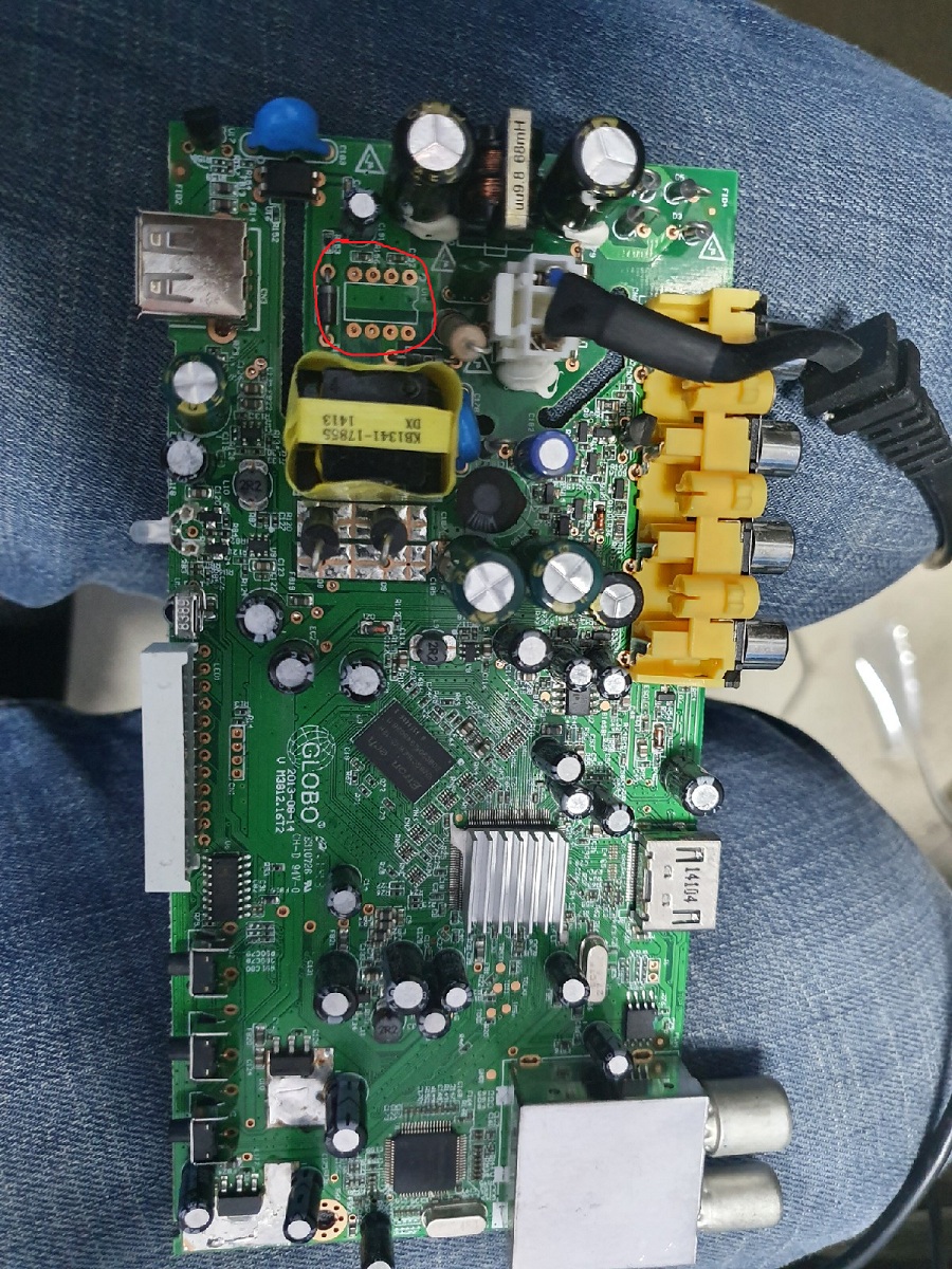

Не могу подобрать аналог на сгоревшую микросхему (2,3,4 ноги звонятся накоротко). Установлены на плате 2 шт (на фото обведены красным кругом)
М/сх в корпусе sot 23-5: маркировка на корпусе - S15BFF. Установлена в тюнере Uclan T2 HD SE internet .
Спасибо всем, кто ответит.

S15BG это APS2420ES5-ADJ SOT23-6 найдена инфа в инете.

Вероятнее всего, что тюнер на 5 В, а сунули 12 В, так как БП похожи и штекера одинаковые. У меня уже были подобные и все решалось заменой понижающих стабилизаторов. Их обычно стоит 2 или 3 шт.
ДОБАВЛЕНО 11/06/2019 19:56
Нашел. У меня обычно попадались пятиногие N45P00, которые менял на NCP1529. Сюда нужно искать шестиногий аналог, если нет оригинала.

Не досмотрел, по фото показалось, что sot 23-6. Тогда сюда думаю можно поставить NCP1529.
http://archive.espec.ws/section841/file17720.html
По профилю не видно откуда, если с Украины, то можно взять здесь
https://fop-konotopenko.prom.ua/p420322274-mikroshema-ncp1529-ncp1529asnt1g.html
или поискать еще где-то. Было бы масовое явление, тогда можно было бы заказать с Али.

Всем спасибо, тема решена - APS2415 Всем спасибо.
