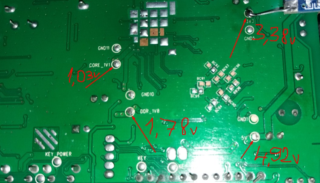

тюнер т2 T2BOX-225D
main : M3821-DDR2-608-V2.5
приемник сам по себе перезагружается , что это может быть , все кондеры поменял , непомогло , думал прошивка - перепрошил непомогло, и еще если выключить пультом (светится красный светик) то какой то из дросселей шелестит, что может быть , почему перезагружается, в какую сторону еще копать?
на контрольных точках напряжение вот такие (см. скриншот 8 )
прошивку искал по main
вместо этой микрушки навесной припайкой впаян понижающий преобразователь
  Screenshot_8.jpg  134.82 КБ  Скачано: 160 раз(а)

Kos_Kos писал:
Конкретней. Заставка и перезагрузка. Или заставка, какое-то время показывает телеканал и затем уходит в перезагрузку.
Kos_Kos писал:
...на контрольных точках напряжение вот такие (см. скриншот 8 )
В момент перезагрузки провала напряжений на этих точках нет? (см. ослом)
