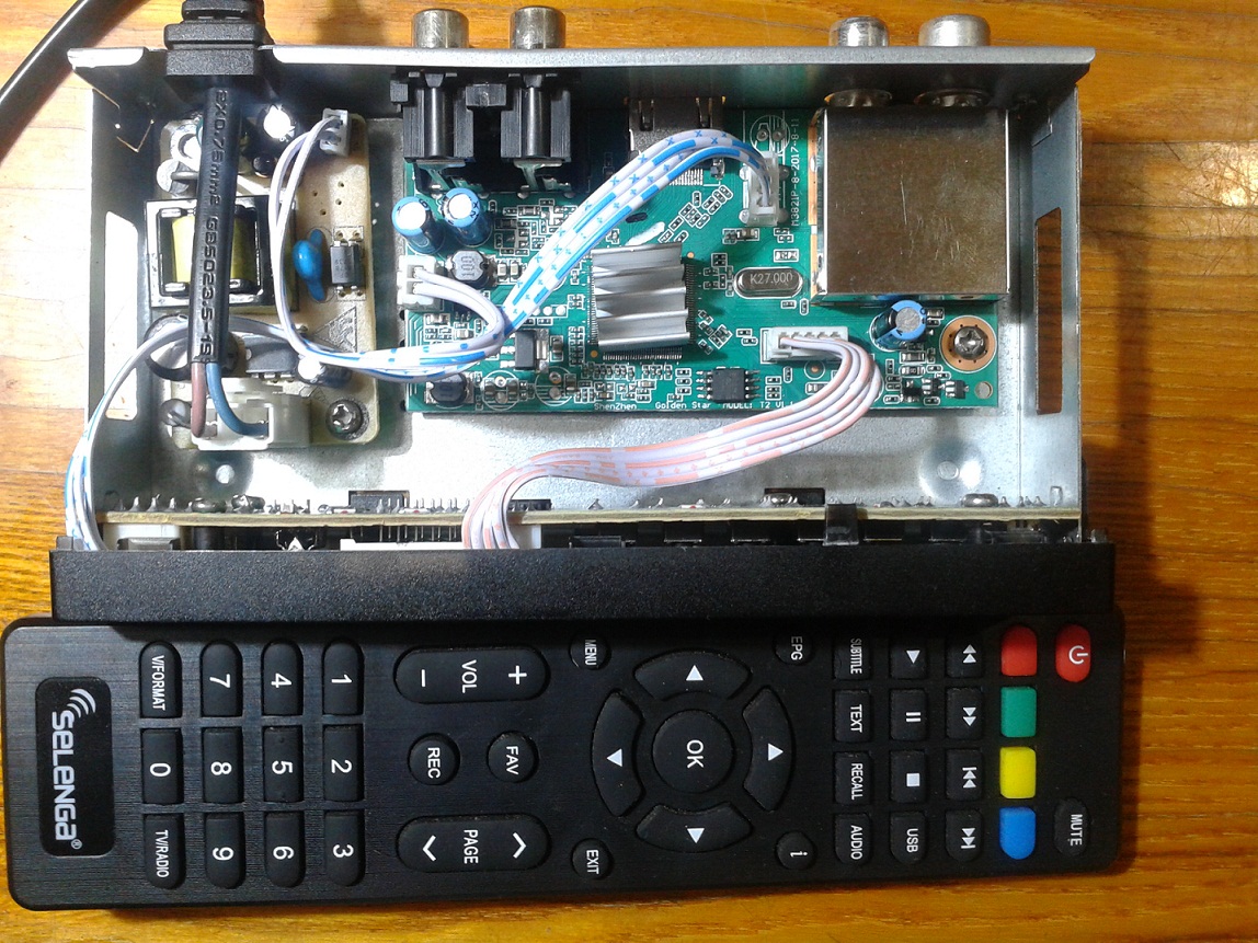

Добрый день уважаемые коллеги, нужна прошивка на данный аппарат, родная SPI 25Q32 нечитабельна, main M3821P-8-2017-8-11. проц под радиатором, заранее спасибо

Я там уже был, там прошивка для обновления ПО с флешки, у меня аппарат не включается, прогрел родную Flash, считать все же удалось, залил прошивку в новую микросхему, при включении висит на ON, может кто сможет поправить дамп

Прошил тело прошивкой с оф сайта, все тот же ON при включении, залил прошивку от другой модели, аппарат включился, зашел в меню решил сделать сброс на заводские, итог------ON при включении, сейчас попытаюсь найти RX, TX и снять лог загрузки

При чем тут прошивка. Изначально видно было что тело труп и пора за новым. Там проц 3 в 1. Если соединение через HDMI то тем более без о всяких сомнений на сто пудов. Когда проц, озу и демодулятор отдельно еще можно поговорить....Да тут еще есть одна особенность с этими dc-dc , питание на них 80% всех болезней. Одним мультиметром не выявишь и ослик без навыка не поможет. Только бульдозером обе штуки.

Шейте , шейте покойника вдруг оживет. ON это на 99% аппаратная причина. После опроса периферии процем он не разрешает запуск так как какой то элемент сачкует. В данном случае наверняка ОЗУ. Так как озу внутри то нечего делать. Вторая главная ошибка - что бы прошить надо знать процессор, а автор пишет - под радиатором. А они выпускаются с разными процессорами и прошивки не подходят хотя загружаются. В общем очень плохие процы пошли. У меня таких приставок куча только с дефектом - нет звука. Проц этот же.
