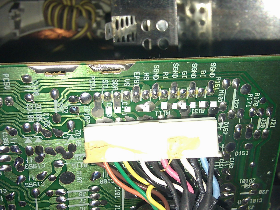

Хочу сделать что нибудь для стрельбу фокуса.

Что то не получается,нашел БП от монитора в отделного блока на 12В и 105В,подключил ТДКС от IBM G70.Размах на 105В обмотке-280В от пика до пика,частота 25кHz,искра 2-3мм,счас попробую с ТДКС от телевизора.
engineerabg
Сообщения: 283
Сообщение #6 от 19/09/2004 22:32 цитата
Получилось улыбка

engineerabg
Сообщения: 283
Сообщение #8 от 20/09/2004 00:27 цитата
БП от "древнего моника",очень голливудская улыбка ,его коробка видна на фото, 105V/0,5A и 12V/0,5A.ИС-TEA1039.Произв.1989 улыбка ,ето нашлось дома.
