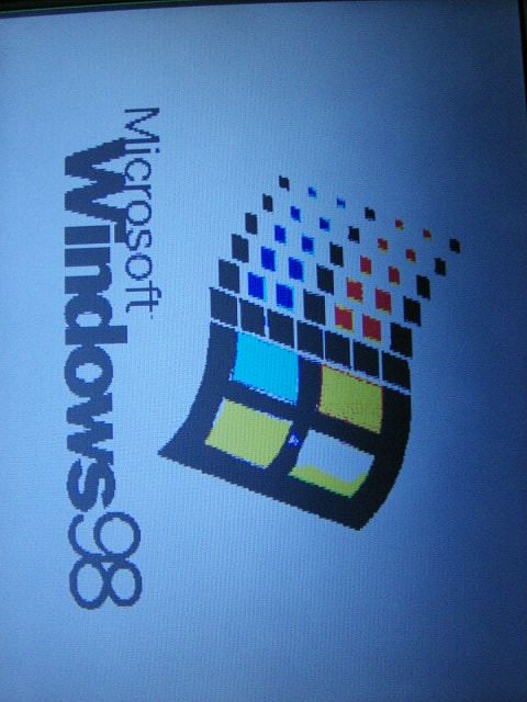

Работает похоже как 16 цветный. Контрастность на 80- получается
переконтраст. При контрастности 4-5 цветность по таблице вроде
лучше. На виндах показывает цветность как будто стоит 16 цветов. Похоже что слетела прошивка. Искал, не могу найти.Могу выслать
снимок с экрана.
Даю фото.
  P10601001.jpg  55.26 КБ  Скачано: 1057 раз(а)

Бублик, проверь настройках ! Эсли имеет Reset нажай его и виж что произходить ! улыбка

если копм исправен то скорее всего проблемы с видеопроцом а прошивка врядли дохлая. еще могут быть "накручены"пользовательские настройки цветовой температуры

Настройки в порядке. Резет есть, не помогает. Пользовательские настройки ни при чём. Год назад, когда прыгала прошивка( я считывал её с помощью программатора и получил две разных), я
залез в монитор и проверил электролиты. Много было поддохших.
Заменил, и после этого прошивки перестали прыгать,а изображение
приняло такой вид. Когда прыгали прошивки, один раз он показывал
нормальное изображение, но я не успел считать прошивку. Больше
прошивки не прыгают.
