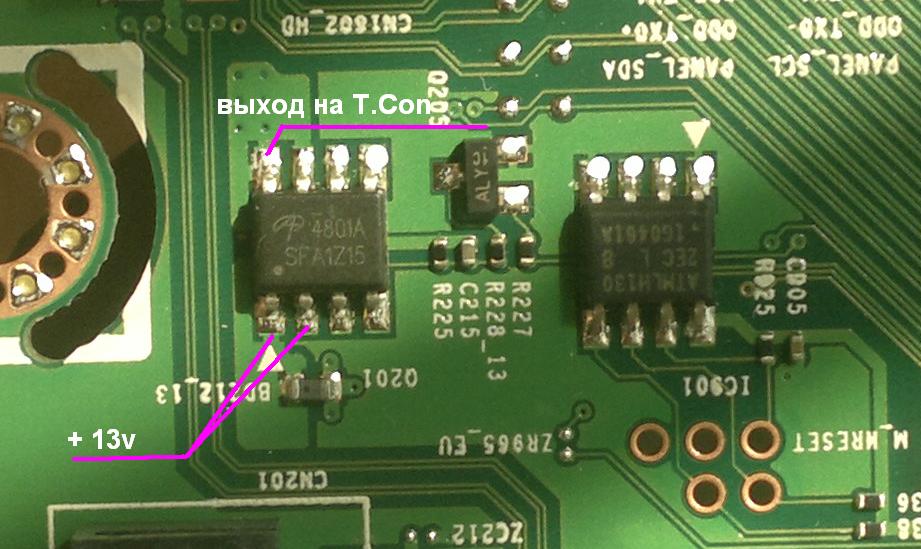

Samsung: UE40D5000PW
Chassis: U57A
Main board: BN41-01661B
PSU: PD46A0_BDY BN44-00422B
T-con: V460HJ1-C01
Panel: LD400BGC-C2
Память: AT24C256 3.3v
При включении - сразу переходит в Рабочий режим, но не включается, На пульт реагирует св.диодом на панели - в Дежурку не переходит.
Напр. приходящие с БП: B13=12.7v, B 5=5.3v.
Напр. на MB согласно мануалу - Совпадают
При откл. шлейфа от MB - подсветка включается.
На T-Con напряжение MB не выдаёт, не могу определить М/С
Прошу совета...
Интересно: Если на Пульте нажать любую кнопку и потом Стрелку Вверх - Св.диод панели начинает мигать: 3всп., пауза и т.д., пока не нажмешь любую кнокпу на панели, либо пульта.
Надеюсь в этот раз оформил по Правилам?

Уажаемые - а что схем во freeдоступе не существует на эти Майны?
Проверить откуда берется управлени цепямия: Sw_Power, Sw_Dimming, Sw_Inverter, и управление Ключом питания T.Con,
Понял так что всем этим рулит Micom WT61P805?
Не подскажете Datasheet?

ALL'EX писал:
ALL'EX писал:
а что схем во freeдоступе не существует на эти Майны? Проверить откуда берется управлени цепямия: Sw_Power, Sw_Dimming, Sw_Inverter, и управление Ключом питания T.Con,

Мануал весом 57Mb - принципиальной схемы не содержит недовольство, огорчение
скачал уже не один - почему-то без схем
Напряжения сравнивал вот по этому:
