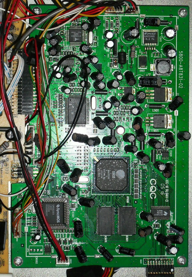

Модель неизвестна, сборка китайская, возраст года 2.5-3...
Прабл с инвертором(нет подсветки):
Model: V144-001
DARFON V144
48.V1448.001 /F
собран на QZ960G, в помощи ШИМ-у LM324, LM339, и 2*LM393.
питание от 24-х вольт
суть:
сгорела половнка транса(повышающая часть) 38-го
Model 4009A517039 и 4009A517038
DARFON V144 48.V1448.001 /F
Покупка нового для меня не реально...займет порядка полугода, клиент ждать так долго не будет...
какие могут быть варианты?

NRG, что конкретно ты хочешь от нас? Чтобы мы купили тебе транс и привезли или новый инвертор установили?

1-е по возможности(если кому известно, модель аппарата), иль схему данного инвертора.
2-е варианты по замене, или приобретению трансформатора(девайса).
и если чесно не понял что подправить-то?

NRG
Stalker-HardMaster
Сообщения: 623
Сообщение #8 От 21/09/2010 13:34 цитата
мдя... вторичка последовательно по фазе....таки дела....мля
Вот вопрос, если отключу этот транс, как отрубить защиту-то, я так гляжу они попарно увязанны, да еще и пара к паре .....чот понавыдумывали, аж ругаться хочца....
p.s. Клиент ужо волнуется
ДОБАВЛЕНО 21/09/2010 15:37
если глядеть на сей снимок то у меня 6-й(3-й справа) гакнул...
Ну и само собою без экспериментов не обошлось...ключ чуть ниже, меж ним и 5-м который (по снимку)и предохранитель уже отпеваю...
ДОБАВЛЕНО 21/09/2010 15:39
э-э подсовывал ЛыЖные в соответствии с оригинальным исполнением...два за один(ну как в монах... самасунгах обычно делаю)
Привожу схему этого узла...

NRG
Stalker-HardMaster
Сообщения: 623
Сообщение #15 От 22/09/2010 11:54 цитата
ну первое. на выходе сборок после 4-х конденсаторов висят 2 транса(5-й)...., всвязи с чем второй то-ж ьне фунциклирует, ну и его ОС нужно рубить получается....
второе эта часть увязана с ОС (7-го) и на компаратор на LM339(6-й вывод имс)...
короче на XY-евертили разработчики, а нам мучайся....
CHETLAN
Сообщения: 1296
CHETLAN
Сообщение #16 От 22/09/2010 13:11 цитата
NRG писал:
а зачем ОС исправного транса рубить?

Сообщение #17 От 22/09/2010 21:33 цитата
NRG писал:
Затем, что они питались одной парой ключей!!!
Н-да.а...вообщем после моих экспериментов у меня питалово ШИМ-ки 3.7v вместо ~ 5-ти

Внес корректировки в схемку....
Поймать питалово на ШИМ-ку не могу, 5-й выв. на Шунтирующий конденсатор(smd) приходит, и все, нигде не звонится....
Captain
Сообщения: 1488
Captain
Сообщение #19 От 23/09/2010 07:03 цитата
NRG, что значит не найду? Вообще то для питания этой МС используют (как правило) аналоговый стабилизатор. На входе стабилизатора (+24в) может стоять предохранитель чиповый (он может быть похожим на резистор размером 1206, цвет - черный, зеленый, серый или прозрачный). Очень часто он не просто уходит в обрыв, он бывает с утечкой. Некоторые подлые экземпляры могут востанавливаться, а под нагрузкой валяться. Если +5 вольт замыкал - посмотри он еще живой? На твоих фотках нифига не видно, так что сам ищи где он стоит.

Сообщение #20 От 23/09/2010 07:56 цитата
Н-да критику поддерживаю..., предохранитель гакнул только на ключи, которые питают 5-й и 6-й трансы(по фоте), я потому "от печки и пляшу" (ШИМ), что на неё приходит на 5 как пологается, а лишь 3.7...., и кроме тех 4-х предохранителей что на ключи заведенны, других нет...., и с них питание на имс-ки не рулится вовсе(ШИМ-ка, компаратор)..., питалово не замыкал, только подкидавал вместо покойничка ЛыЖные трансы с донора (которые в монах стоят, и питаются от 12-ти)..., вот опосля этого попыхла сборка ключей(по схемке верхняя, по фоте левая из пары что ниже 6-го транса ), и предохранитель...
