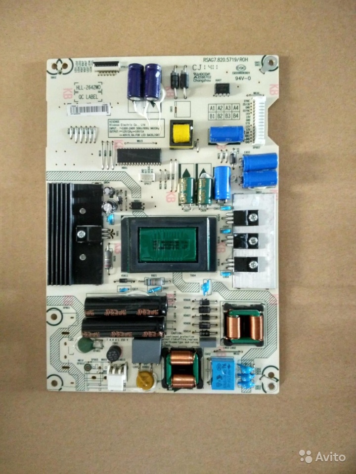

Здравствуйте. Хочу поинтересоваться, может тут есть ведающие люди в телевизионных делах.
У меня такая проблема. Телевизор LG 26LX2R работал абсолютно нормально но вечером был выключен из розетки. После этого утром, вставляя вилку в розетку Я не обнаружил признаков его жизни, красный светодиод не работал ну и естественно питание тоже. Был вызван мастер который сделал прозвонку блока питания и выявил 2 неработающих конденсатора (см на рис под номером 1)
После этого телевизор запустился и нормально отработал сутки. Следующим вечером Я его сново вынул из розетки и утром повторилась та-же картина только в этот раз светодиод загорался на 1 секунду и гас. Я его разобрал и подергал пальцем Варистор TVR14621 (см на рисунке номер 2) и питание опять появилось. Что это может быть? Стоит мне его выключить хотя-бы на несколько часов и он не хочет работать. А стоит мне дотронуться пальцами до Варистора TVR14621 он сново запускается. Ведь это не нормальное его поведение. Помогите?

ephedrix, хорошенько пропаяй плату.

Варистор-это защитный элемент и если бы он даже и отвалился, то один хрен телек работал, а конденсаторы скорее всего нужно менять было все по этой цепи, а не только "дутики".

Был точно такой же дефект на таком же бп, причина по 5 ти вольтам во вторичке 1000 мк на 10в 2 конденсатора а звонились как исправные.
