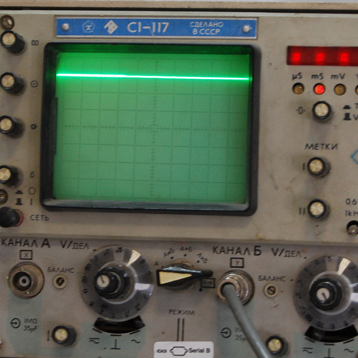

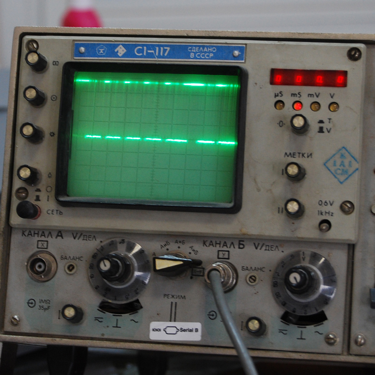

TV Processor: TDA15001H/N1/S80
Что с питанием и сбросом?
Норма в даном случае не подходит. Укажи напряжения в вольтах и что показывает осцыл? (смотри стрелки)
Интересуют замеры при попытках стартонуть, а тело не слушается.

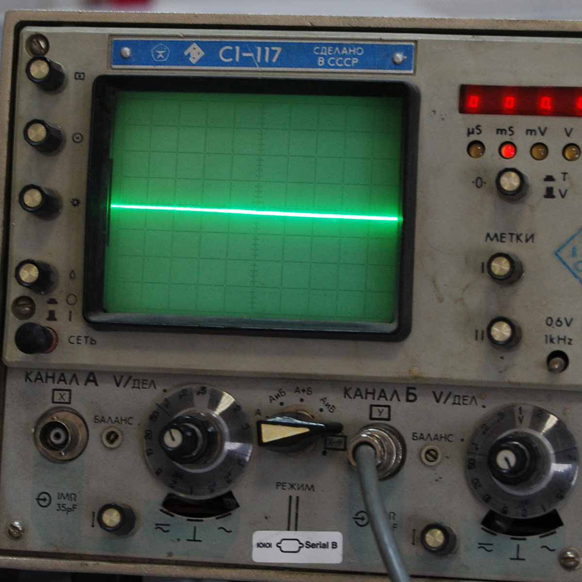

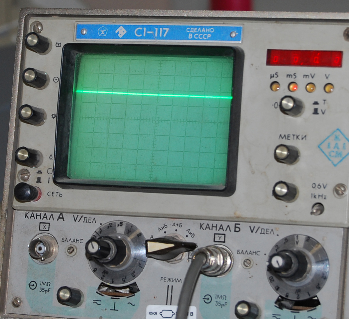

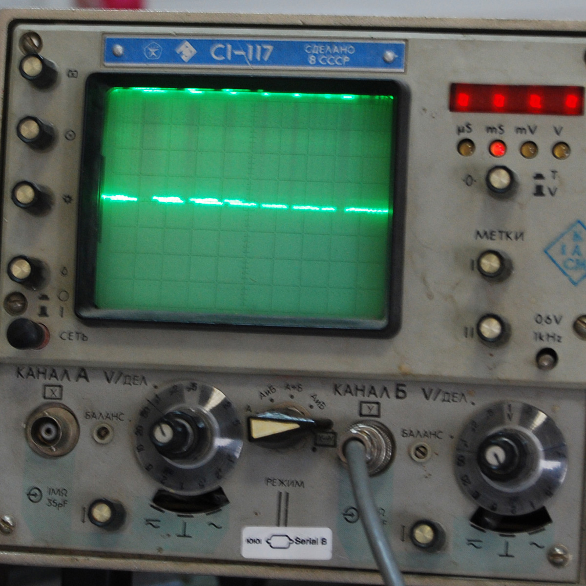

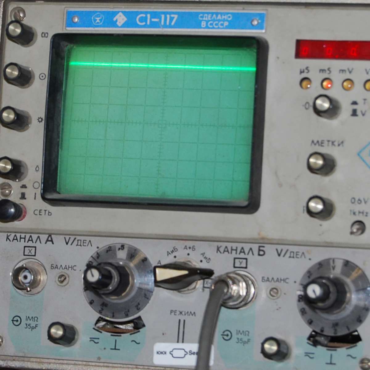

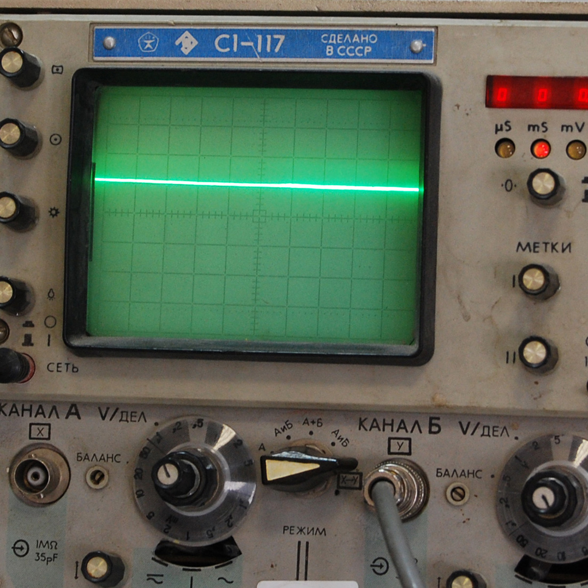

Сообщение #22 От 15/02/2012 10:45 цитата
При включении на RESET появляеться импульс.Все режимы в состоянии когда мигает светодиод а телик не запускаеться.

Сообщение #23 От 16/02/2012 13:39 цитата
При включении на RESET появляються 3 импульса размахом 3,3 В.Похоже что все таки проблема с прошивкой.Как его перепрошить или кто сможет помочь.?

Alex_sumy писал:
При включении на RESET появляются 3 импульса размахом 3,3 В
Сброс работает. Источники питания работают. Прогрей сам проц феном и далее ищи прошивку флэш.

Сообщение #25 От 17/02/2012 18:37 цитата
Alex_sumy, А Вас не смущает,что в ДР идет постоянный опрос по шинам?

Сообщение #26 От 20/02/2012 09:47 цитата
Это осцилограммы в тот момент,когда он не может запуститься.Я там выше писал в каком режиме сняты осцилограммы

Сообщение #27 От 20/02/2012 11:27 цитата
Так и я об этом же
Иван Василич писал:
Копай железо,в прошивку не лезь

Сообщение #28 От 20/02/2012 11:35 цитата
Повторюсь.Это осцил в тот момент - когда он якобы выходит с ДР.Начинает мигать светодиод,но телик молчит.В ДР он стоит нормально - горит светодиод.

Сообщение #29 От 02/03/2012 12:04 цитата
Решено.Был на утечке транзистор Q807 2N7002L.Особое """СПАСИБО""" Иван Василич с его бредовыми подсказками типа = "и фотоприемник поменяй "
ДОБАВЛЕНО 02/03/2012 13:05
БЛАГОДПРНОСТЬ B.B. - натолкнул на мысль. СПАСИБО
