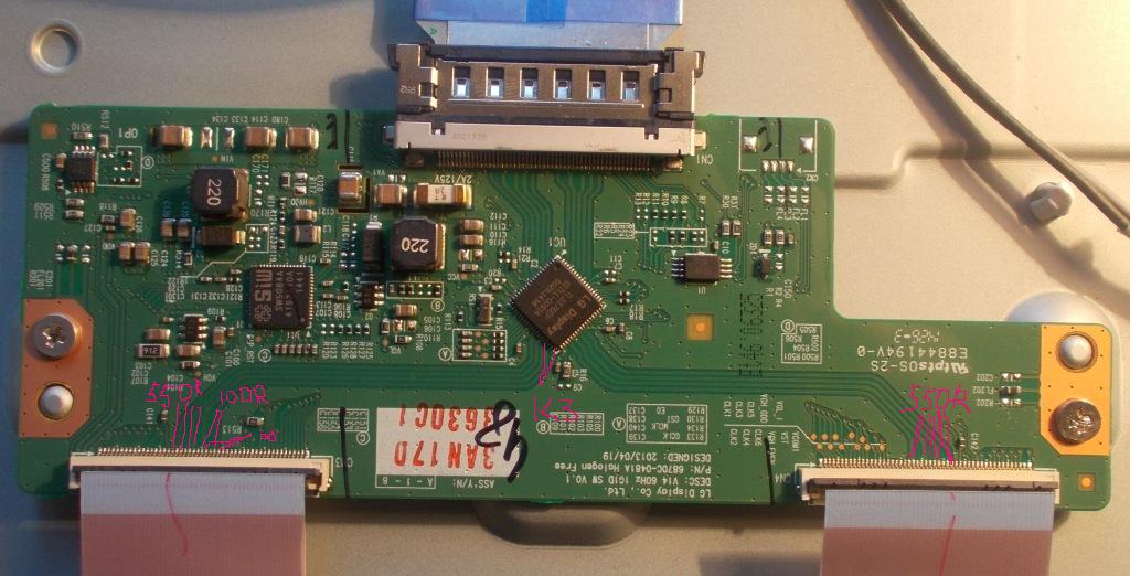

Прошу не пинать.так как тему создаю может не по правилам. При разборке ЖЖ панели имело место по неосторожности (или может уже слабо держались) оторвать два шлейфа с матрицы, точнее отклеились,.в месте где они приклеенны в платке. Как можно восстановить..чем клеить? Контакты немного зачистил...и когда пальпами прижимаешь,..то все ранно нормально не работает,..дергается постоянно.Думаю надо сильно прижать по всей длине, и зафиксировать. Прошу подсказки.как можно такое дело сотворить..каким клеем делать?
Фото плохое получилось..с мобилы,.ну что-то можно понять

| andrey-mi, извини... но твоя "неосторожность" - практически фатальна. Если судить по твоему сообщению. - - - - - - - - - На форуме ESpec 2 419 240 сообщений в 228 386 темах.

| шлейфы отклеились от распределительной планки..думаю можно заклеить..вот только не знаю пока..как это делается |
Сообщения: 17779
| через бумажку прогреть паяльником,раз дешифратор от матрицы отровал на половину так удалось приклеить правда не с перврого раза |

| andrey-mi, анизотропная плёнка,( anisotropic conductive film" для монтажа шлейфов "Драйверов" LCD панелей. )температура и давление. + микроскоп и умелые руки. |

| понял уже...прочитал про неё,...так что в моём случае можно попровобать прогреть паяльником через слюду? сколько градусов надо?..давление какое? сколько держать(повремени) ? |

| andrey-mi, температура,давление и время указывается на упаковке (что-то вроде металлический брусок,нагретый до 180гр.прижать с усилием 1кг на 2 мин).Плёнка полимеризуется.Процесс одноразовый.Самое тяжёлое-точно прицелиться шлейфом к стеклу(попасть на дорожки). |
andrey-mi
Сообщения: 489
Иван Зенин, шлейф отклеился не от стекла...а от планки распределительной

сегодня попробовал припоять..со старыми остатками анизотропной плёнки...не получилось. Грел маленькую паяльником металическую планочку..и прижимал через слюду...дал остыть ...снимал..держится совсем слегка..чуть шевельнуть и отваливается

видимо придётся промывать ацетоном остатки,..и лудить и паять уже по припою...или искать анизатропную плётку |

Блин!!!Забуть название анизатропная плёнка СОВСЕМ!!!Для работы с ней нужен как минимум станок по стоимости как чугунный мост с позолотой.......Отмываешь останки плёнки с планки и со шлейфа,залуживаеш АКУРАТНО, ТОНКИМ слоем то и другое,берёш микроскоп ,всё это ориентируешь(что бы дорожки на планке выступали 0.5 мм где паяльником греть будешь) побольше флюса флюс-плюс

очистить остатки пленки
ДОБАВЛЕНО 16/02/2012 21:04
паять где иголка,прижимая дорожку шлейфа сверху,видно как будет растекатся припой...чтоб не было кз с соседней дорогой
ДОБАВЛЕНО 16/02/2012 21:05
Нету микроскопа-отними у кого!!!
