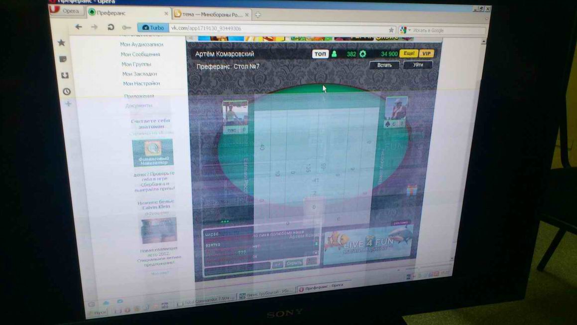

Сообщение #1 От 10/07/2012 17:40 цитата
шасси: EX2T
Main: A1707715C
T-con: 320AB03C2LV0.3
Инвертор: SSI320-8C01
Изображение четко разделено горизонтальной линией, 2\3 нижней части мутное будто бы через строку. Есть подозрения на t-con, подскажите пожалуйста как уточнить, и если дело в t-con, можно ли ее отримонтировать?

Сообщение #2 От 10/07/2012 18:09 цитата
А не панель ли это?

Сделал измерения t-con:
VDD OSC - 3,2В
VDD LVDS - 3,2В
RVDD DICI - 3,2В
AVDD_1 - 15,3В
VDD - 3,2В
VIN - 12,1В
TCON,RDY - 3,2В
VREFU_H - 14,5В
VREFU_L - 8,5В
VREFL_H - 6,0В
VREFL_H - 0,14В
В нижней части экрана (ниже горизонтальной линии) нет синхронизации по кадрам, подскажите пожалуйста велика вероятность неисправности матрицы?

Сообщение #10 От 14/07/2012 12:30 цитата
kosant, в матрице посмотри боковые драйвера, если они в стекле, то меняй панель.
Jeka_s
Сообщения: 535
Jeka_s
Сообщение #11 От 14/07/2012 19:45 цитата
CHETLAN писал:
классно!
Автор не озвучил тип матрицы, а между тем, это видимо S-LCD LTY320AP02, и драйвера как раз в стекле, и дефект известный.

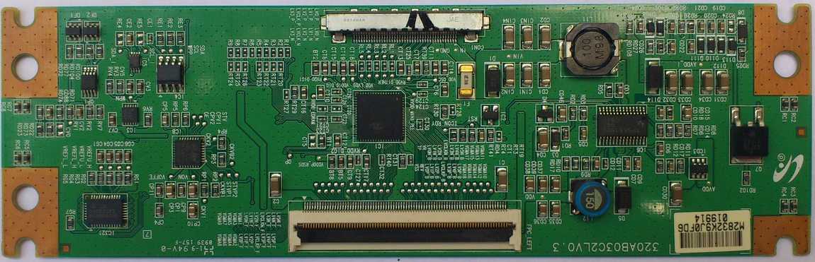

kosant, фото ткона в хорошем качестве покажи. менять не торопись, бестолку.
kosant
Сообщения: 32
Сообщение #17 От 18/07/2012 13:28 цитата
Выкладываю фото t-con
  tcon1.jpg  80.87 КБ  Скачано: 2176 раз(а)

твоя панель еще не имеет решения, как ее вылечить. читай и думай: http://monitor.net.ru/forum/viewtopic.php?t=375748&postdays=0&postorder=asc&start=32#3323912
может что и придумаеш. Удачи.

Похоже на обрыв дорожки по стеклу на боковые сканы.
