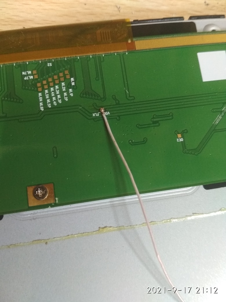

Да, ребята с вами можно и нанотехнологом стать. Такую ювелирную работу еще не делал.
Вообщем прицепил провод к контрольной точке VDDG - FLK на T-con и коснул, проколов иголкой к дорожке бокового драйвера.
Изображение стало нормальным.
Теперь думаю как прицепить провод к дорожке. Слишком мелко и контр.точки на дравере нет.

Фото выложи здесь.

Сообщение #18 От 23/01/2013 17:18 цитата
Wassaby писал:
А шо припаять слабо?
Помучился изрядно. Все-таки прихватил, и поверх капнул эпоксидкой.
Жду пока высохнет.

Сообщение #19 От 23/01/2013 18:41 цитата
Паяется легко и железно.
мухтар
Сообщения: 253
Сообщение #20 От 23/01/2013 19:38 цитата
vebs писал:
Там пятака как на фото нет, т.е.именно нет пятачка на VDDG - FLK.
Идет со стекла проводник к микре. Контр. точки нет.
Тут дорожки тоньше чем на фото. Как нибудь выложу фото.
