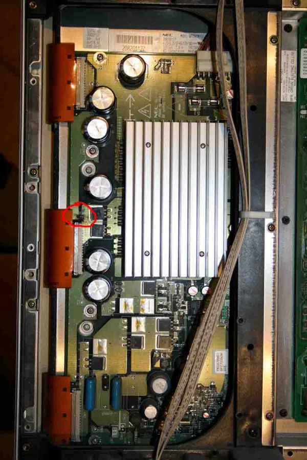

Плазма TOSHIBA 35WP26M c внешним приемником 35WP26P. Во время работы случился хлопок и пропало изображение, звук работает нормально.
Теперь при включении щелкает рэле на блоке питания плазмы (PKG-1885), раздается негромкий свист из под радиатора на X-SUS блоке (PKG42B2G1- на фтором фото - слева), снова щелкает рэле на блоке питания и 15 секунд ничего не происходит. При этом светодиод на лицевой панели панели горит синим цветом. Через 15 секунд светодиод моргает 2 раза оранжевым и все повторяется. Через 4 таких повтора светодиод переходит в постоянное мигание оранжевым цветом.
При внимательном осмотре платы PKG42B2G1 (на втором фото - слева) обнаружился сгоревший диод с маркировкой D202. Никаких других видимых дефектов не наблюдается.
Модель: NP35B1MF01
Перерыл весь Интернет, но найти схему этого блока нигде не удалось. (Может, не умею еще искать, но убил на это несколько дней).
Огромная просьба, если у кого-нибудь есть схема блока PKG42B2G1, отзовитесь. Или может быть кто-то уже сталкивался с аналогичной проблемой. Буду очень признателен!

Mkrymsky, Ой трындеть не буду - но по моему пару надо менять! Может Главный меня поправит....

may, ДА ИГРЕК ТАМ ТОЖЕ НЕ В ЛУЧШЕМ ПОЛОЖЕНИИ----ПРОПАИВАТЬ КАК МИНИМУМ.

у меня та же проблема - так что теперь и X и Y под замену? или есть еще шанс? если есть, то где смотреть?
Схему также устал искать (((

z00mmer, Mkrymsky, ищите схему от плазмы NEC - не смешите -их нет. они бывают только на панасе

TOSHIBA поставляет X+Y по заоблачной цене - а схем искать нефиг...

схема есть у поляков, но надо какие-то пункты...чтоб скачать, не уверен что их можно купить за СМС из россии...
http://www.elektroda.pl/rtvforum/viewtopic.php?p=2829437#2829437

z00mmer, нужно закачать свою схему или несколько,
и тогда они дадут добро на скачивание. Вродебы так я слышал.

Братья-поляки за регистрацию у них на форуме оказывается 5 пунктов дают, поэтому скачать схемку получилось... но с 8 по 11 страницу - пусто недовольство, огорчение так что видно не судьба...
Mkrymsky, если надо файл (TOSHIBA 35WP26P.pdf)- выложу.
