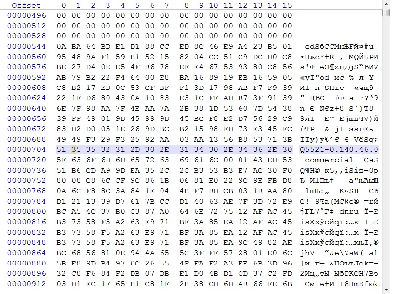

При включении загорается дисплей, на сером фоне появляется надпись PHILIPS черным цветом, стоит секунд 15 и выключается и так 3 раза после последнего выключения индикатор моргает красным 2 раза. Так было до того как я решил попробывать прошить прошивкой с этой темы http://monitor.espec.ws/section31/topic203210.html которую давал Иван Зенин. После прошивки стало загораться две вертикальные широкие полосы, а в остальном также 3 раза включается выключается и мигает 2 раза. подтыкал другое шасси с филипса 42 pfl 3605 все работает чистенько, красивенько. Напряжения на шасси все присутствуют 1.8, 2.5, 3.3, 12 может прошивка не подходит? Иван Зенин писал, что она к шасси Q552.1E а у меня как я понял Q551.1E Кстати, свою прошивку я запорол, слил её неправильно.

pet-rovich1 писал:
может прошивка не подходит?......... она к шасси Q552.1E а у меня как я понял Q551/1E
классно! смех Прошивку программатором открой , измени в пятой строке байт 2.1 на 1.1. версию прошивки. И все пойдет! подмигивание

vebs писал:
pet-rovich1 писал:
чет я не понял где изменить? Вот скриншоты.

Ты так и не понял.Я стебался
Прошивки на разные шасси никогда не подойдут

Иван Зенин писал:
pet-rovich1, напиши точно модель и шасси.
модель 37pfl5405h/12 скриншот с прошивки с оф сайта филипс, судя по ней Q552.1 На самом телике половино надписей не видно

Сообщение #15 От 27/01/2013 21:26 цитата
pet-rovich1, держи. И ещё вопрос: чем сливаешь-заливаешь?
  37PFL5405_60_SPI.rar  26.6 КБ  Скачано: 918 раз(а)

pet-rovich1
Сообщения: 19
Сообщение #20 От 28/01/2013 17:27 цитата
Иван Зенин писал:
Вобщем прошил прошивку трижды сравнил, с этой вобще не запускается, а вот с этой темы http://monitor.espec.ws/section31/topic203210.html запускается но на экране полосы.
