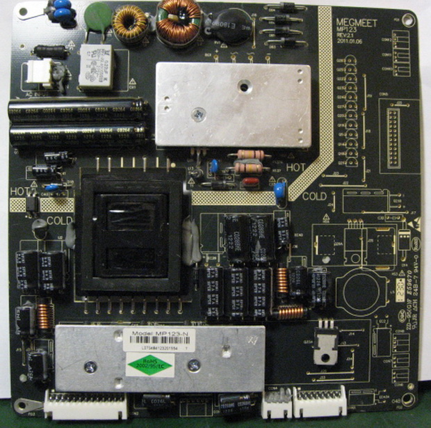

ROLSEN RL-32L1005U-GR, BRAVIS LED-3299
состав:
MATRIX: HV32WX2-201-D
MAIN: AS-MST6M182VG-LE1
MST6M182VG-LF-Z1
EN25Q32B-104HIP
PS331(HDMI),
CT3257A (RS232)
Tuner: ET-6N1E-CF101R
PSU & INVERTOR: AY078D-4SF (MP123-N)
LD7536R
K6A600
OB3362RP
Пришёл с убитым блоком питания по первичке. Проблемма в номиналах чип резисторов R144-R147 (не читаются) Схему б.п. не нашёл.Подскажите у кого есть возможность номиналы сгоревших резисторов.

R144, R145, R146 = 1om R147 = 2,2 om
Вот ссылка с увеличением деталей.

Поменял убитые детали R144-R146 полевик Q31 D16 DB1-DB4 но запуска нет похоже убит шим по схеме IC8 на корпусе просматривется LPP36EN Что за микруха? В.В. мастер буду очень признателен если сможешь пояснить

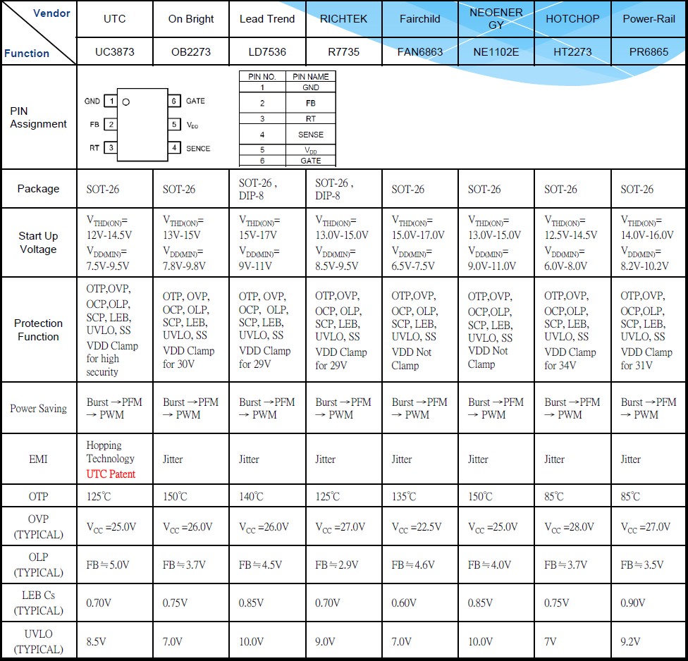

LD7535

mehanik93, уже тебе подсказал. Вот даташит для сравнения
Если быть совсем точным то это LD7536E , при налиличии головы на плечах можно заменить на любую шестиногую и не только ...
  SOT23-6 (SOT26) PWR.jpg  229.29 КБ  Скачано: 1219 раз(а)

saveljev, на выбор:
AP8263 CR6850 CR6851 LD7535 LD7550 OB2262 OB2263 SD4870TR SG5701 SG5848 SG6848 SG6849 SG6858 SP6853 RT7730 улыбка

Заменил шим SG6848 и R110 (47ом) в затворе Q31 всё пошло.Всем спасиб.Тему закрываю.
