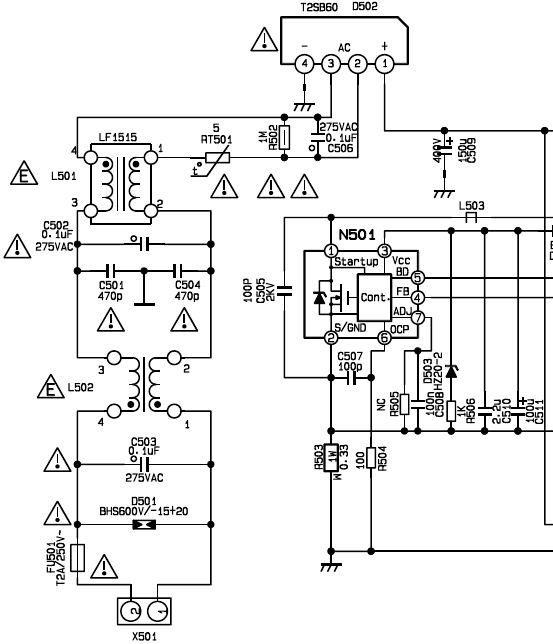

TV Supra stv-lc2410f шасси v1j08, power IP0220430 rev:00
На входе БП телевизора сгорела индуктивность, помогите найти схему для этого телевизора с БП(или похожую) весь перелазил или подскажите каким номиналом можно заменить эту индуктивность! замешательство

Сообщение #4 От 15/09/2012 16:16 цитата
Sanzila, Катушку перемотай, там витков с гулькин нос, или перемычки поставь.

Сообщение #7 От 15/09/2012 17:17 цитата
Sanzila, Такая проволока просто так не горит!
Закрой и снеси в СЦ!

Сообщение #9 От 15/09/2012 18:25 цитата
(помогите найти схему для этого телевизора с БП(или похожую)) голливудская улыбка
Стандартный сетевой фильтр - ни чего нового подшучивать, дразнить

Сообщение #10 От 15/09/2012 18:38 цитата
makeym писал:
Да там по ходу отгорело от хреновой пайки, блин, у ТС проблемы, мля, на ровном месте.

Сообщение #11 От 15/09/2012 18:39 цитата
Проверь хотябы диодный мостик и сетевую банку на К.З. улыбка
ДОБАВЛЕНО 15/09/2012 21:40
serega-64, Вряд-ли - пред у него то-же пыхнул подмигивание

Сообщение #12 От 15/09/2012 19:35 цитата
Было дело, мкнут они сами по себе, изоляция видимо дерьмовая.
