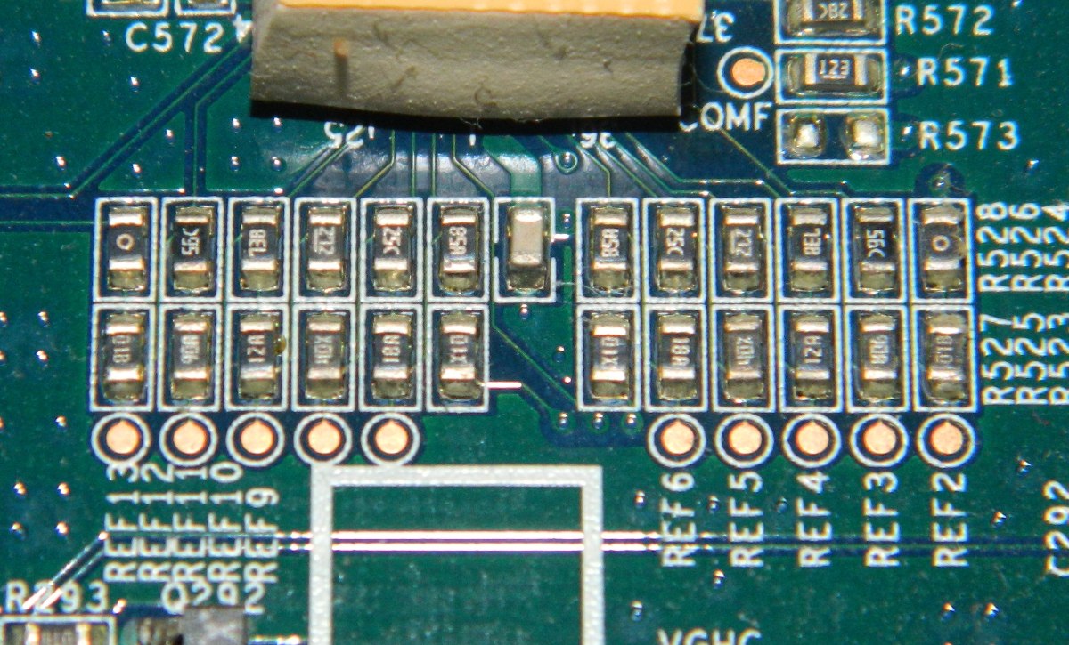

Здравствуйте , господа специалисты! При замене гамма-корректора сдул некоторые резисторы. На т-коне написано t370hw02 v6 ? 37t04-c03 Возможно , у кого-то есть такой т-кон, прошу фотку крупно сделать или выложить номиналы резисторов в выделенном фрагменте. О схеме даже не мечтаю. Заранее благодарен.

B.B.
goga_tv, в теме где состав телевизора?
На твоем фото ведь четко видны номиналы или в чем трабл? |
goga_tv
Сообщения: 4857
B.B. писал: | ...
В поочередности запайки. Я сдул, чтобы не потерялись запаял эмпирическим способом... Одним словом - потасованы они.
Состав допишу, когда буду тело вскрывать... Т-кон вытащил, ищу решение. |

segk, не то. Номера деталей, расположение. разъемы сравнивал? |

segk, а можно, выделенный мной фрагмент, покрупнее. iv-9, обвязка гамма-корректора может совпадать...
iv-9
Сообщения: 6216
Согласен, тем более картинку уже заменили. Таких картинок нагуглить несложно, вот разрешение нормальное бы, с таким бесполезно. |

krahobor
goga_tv
Сообщения: 4857
krahobor, спасибо, кое-что разобрать можно. Но там деталей больше, чем у меня. Немного не то. Жаль... |

Сообщения: 6216
T370HW02 V9 тоже можно, но с хорошим разрешением не найдешь. |
