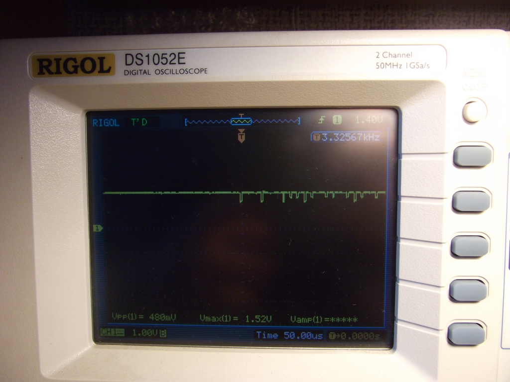

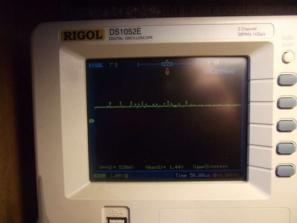

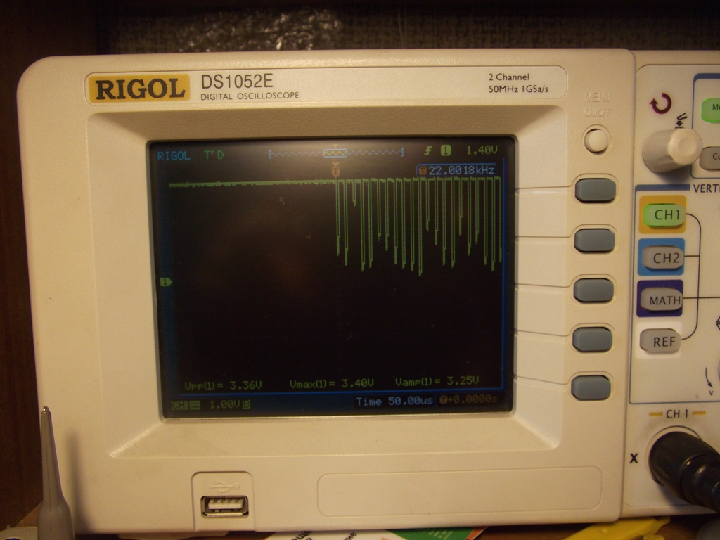

zennnnn, осциллограммы «картинка есть» от «картинки нет» отличаются?
zennnnn
Сообщения: 21
Сообщение #11 От 29/06/2019 12:46 цитата
B.B. писал:
zennnnn, зачем у твоего осцила разъем USB ???
Скидывать данные и обновлять поулыбка
ДОБАВЛЕНО 29/06/2019 13:48
Иван Зенин писал:
Нет!
Отличаются они когда скидываю шлейф , сигнал LVDS возрастает до 3V с импульсами почти до 0v , подключаю обратно появляется картинка , сигнал LVDS становится 1.2V с еле заметными импульсами !

zennnnn
Сообщения: 21
Сообщение #13 От 29/06/2019 13:41 цитата
B.B. писал:
zennnnn писал:
Вот и скидывай осцилограммы "человеческие" подмигивание
пожалуйста сигнал LVDS , первый картинки нет , второй есть , последний матрица отсоединена
картинки нет
картинка есть
матрица отключена
Иван Зенин
Сообщения: 6784
Иван Зенин
Сообщение #14 От 29/06/2019 14:06 цитата
С этим понятно всё. Ну а преобразователи напряжений для работы стекла сто процентов не проверялись...
