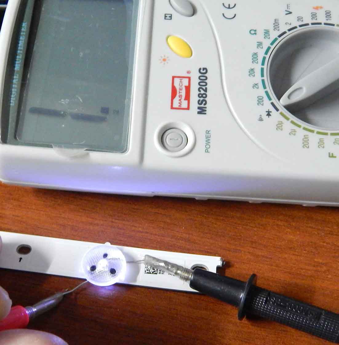

Включается, на кнопки и пульт реагирует. Нет подсветки.
Модель: UE320F5020AK
Майн: Code: BN41-01955A
Model: BN41-01955
Тюнер: BN40-00262B
БП: BN4400605A
Инвертор:IC9101- sem5027A; Q9101C- D9N40; Q9102C- D3N40
Разобрал панель. Ни одна из пяти планок(D2GE-320SC0-R3) не прозванивается ни на каком пределе .Какое сопротивление линейки ?
Кто-то в подобной теме писал про проверку каждого светодиода ,он что "процарапывал" изоляцию до дорожки ?
Можно ли как-то сгоревший свет-д зашунтировать резистором/перемычкой ,а то линейка стоит немыслимо дорого ?
Каким светодиодом можно заменить сгоревший ?
В моем случае получается ,что сгоревшие есть в каждой линейке .

moroz.v
Сообщения: 149
Сообщение #11 от 14/12/2014 09:30 цитата
t53090 писал:
К щупам мультиметра приделай тонкие провода, чтоб можно было залезть под светофильтр. Или возьми две батарейки по 1,5 вольта, соедини последовательно, припаяй провода и прозвони каждый диод. При правильном подключении, рабочий диод будет светится.

Сообщение #12 от 14/12/2014 10:13 цитата
ерундой не занимайтесь
краска легко под давлением сцарапывается щупом мультиметра(в темноте видно как светится диод),проводники под краской видать (большая площадка фольги -это теплоотвод для охлаждения светодиода) ,чтобы вычеслить сгоревшую планку беру сопрот считаю так 1 светодиод 3-3.5 вольта если на планке их 9 на 3 беру 27 ом (они все последовательно стоят)перемыкаю планку сопротивлением загорелись -вот нерабочая планка. Мультимером на нерабочей планке ищу дохлый. Светодиоды не выпаиваю а отрезаю ножовкой по металлу с донора переставляю рабочий, крепеж двухсторонний скоч.
в меню надо убавить ток подсветки ( диоды горят потому что всегда работают на большом токе на максимуме) РАБОТА НА 20 МИНУТ

Сообщение #13 от 14/12/2014 12:32 цитата
zmej писал:
Хрен ты угадал.Горят,потому что необходима доработка БП(выдает временами за 200в).Так что замена СД без доработки не надолго.
