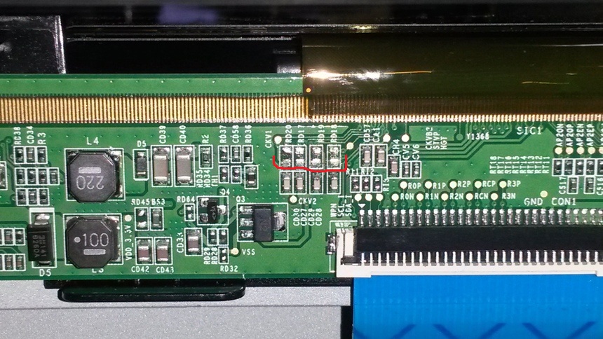

R020 CKV1
R017 CKV2
R018 CKVB2
R019 CKVB1
ДОБАВЛЕНО 07/01/2015 13:36

SAV55555, фото не очень качественное, но если после резистора есть еще отводы, то только резать надо дорожки.
В твоем случае надо резать только дорожки, предварительно определившись с какой стороны матрицы трабл.

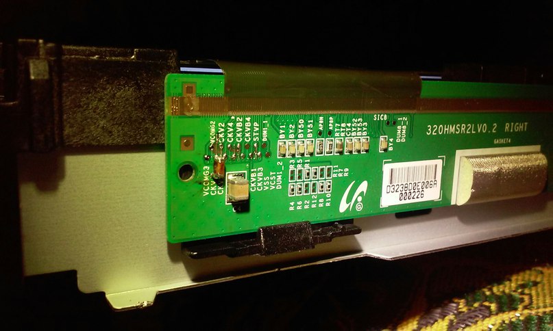

SAV55555, Все четыре сигнала CKV1 CKV2 CKVB2 CKVB1 должны подаваться на стекло. Они подаются одновременно на правую и левую часть стекла. Теперь остается определить правая или левая часть стекла подмыкает сигналы и отрезать с той стороны все четыре. В последней панели резал с правой стороны шлейфа (на фото с резисторами это левая).
Забыл добавить, я отрезал еще сигнал STVP.

перепробовал все предложенные варианты: отцеплял от стекла CKV1 CKV2 CKVB2 CKVB1 по одному; затем правую левую стороны; левую сторону оставлял подцепленной правую отрезал, В итоге при отключении STVP. SKV2 изображение перестает двоится но через минуту с левой стороны появляется вертикальная полоса 5 см шириной
