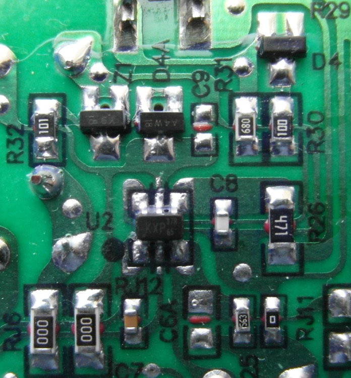

здравствуйте, подскажите номиналы резисторов R27 R28
 Размер файла:  382.32 КБ
 Просмотрено:  511 раз(а)
snoopy
Учу ТВ летать
Учу ТВ летать
Сообщения: 3023
Сообщение #9 От 29/11/2015 23:10 цитата
porshik, По фотке уже видно,что одними R27; R28 неотделаешся! подмигивание Они это мелочь, класика так сказать.
RAMMER
Сообщения: 1027
Сообщение #10 От 30/11/2015 15:57 цитата
porshik писал:
porshik
Сообщения: 16
Сообщение #11 От 30/11/2015 18:08 цитата
snoopy писал:
Я уже понял что не отделаешься) но решил для начала номиналы узнать. Если косяк знакомый буду рад рад выслушать, дабы не тратить поиск на мертвые датальки))
RAMMER 1,5 и 1 ом?

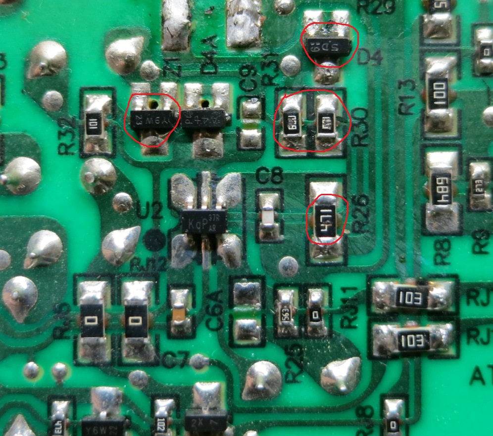

Здравствуйте, проверил всю обвязку, в итоге R26, R30 , R31 мертвые, транзистор D4(5D) мертвый, стабилитрон Z1 (Y9W) звонится один переход. Микросхемка KqP 37r AR как проверить не знаю. Подскажите номиналы R26, R30, D4. В чем причина поломки? Что еще проверить? предохранитель тоже мертв.
 Размер файла:  316.92 КБ
 Просмотрено:  401 раз(а)
RAMMER
Сообщения: 1027
Сообщение #13 От 10/12/2015 01:24 цитата
porshik писал:
  2015-12-10_012229.jpg  137.95 КБ  Скачано: 667 раз(а)

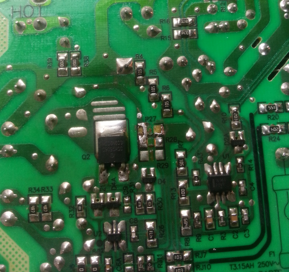

Сообщение #14 От 19/12/2015 21:11 цитата
После замены R26, R30, R31, R27, R28, транзистора Q2, диода D4 на обычный 1000в, реакций никаких, высоковольтный электролит заряжается. Подскажите, где может быть косяк?
