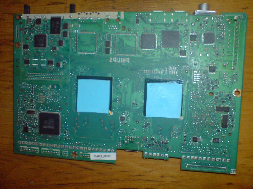

Телевизор PHILIPS model 42PFL7562D/10 Шасси BJ3.1E.LA После замены 10 электролитов в блоке питания (высохли на 30% и высокий ESR).При включении из дежурного режима загорается синий светодиод-щелкает реле2 раза -потом переходит в дежурный режим и мигает с паузой 2 секунды постоянно красный светодиод 8 раз.Что это означает эта ошибка?Нашел по коду ошибок -1.2 DC/ DC ?Может кто встречался с таким дефектом?В теме нашел здесь это фото-у меня точно такой же SSB.

У меня на контроллере NCP5422ADR2-позиционный номер 7U00.Далее идет с 1pin на полевую сборку(8pin 7U01)- и выходить должно 3.3V.А c 16pin через полевую сборку 7U03-должно быть 1.2V.Предохранители через которые подается 12вольт 1U04 и 1U01целые.Питание на NCP5433ADR2 подается и падает .Мс прозвонил короткого нет.Полевые сборки тоже прозвонил.А далее тишина.Нет 1.2 и 3.3 вольт.Можно ли отключить протект ?

Когда отключаю на SSB разъем 1M03(второй разъем слева на фото)-экран засвечивается серым.Лампы светятся. С подключенным разъемом садится 12 вольт и телевизор переходит в дежурку.Проверил питания 12V,9V,+19,-19,25,5.2Vвсе есть. С отключенным разъмом 1M03 мигает красный светодиод короткими вспышками ровно 8 раз через паузу 2 секунды.

Можно ли отключить защиту по 1.2V 8pin NCP5422ADR2?Нашел замыкание по 1.2V идет на проц PNX2018.Дроссели звонятся на корпус 60 ом 5J00,5J01,5J03,5J04,5J05,5J07.На каждом на корпус висят керамические кондеры 100n.Может из за них?Или это пробита PNX2018?Кто сталкивался?Стоит ли подымать кондеры керамику?

Давай сначала. При подаче 12 вольт на 14 ногу 7U00 должно появится 1,2 вольта (питание STBY mP) на дросселе 5U03. Если все отлично, то через 100 ms появляется сигнал ENABLE-1V2 (низкий уровень) и дальше 2,5 и 3,3 вольта. Вот и смотри, появляется у тебя хоть на миг 1,2 вольта (осциллом, тестер не успеет)?
З.Ы. Защиту не отключай не в коем случае. Если что с преобразователем, то может пойти 12 вольт и тогда уж точно кирдык.

При подаче 12 вольт на 14 ногу 7U00 не появляется 1.2вольта на дросселе5U03.Вот я и решил копать выход1.2V.Он и звонится на корпус 50 ом.Поэтому и пошел по ложному пути.А про какие разъемы речь?Там же нет одинаковых разъемов?Питание 12 вольт не садится только при отключении разъемa 1M03 на SSB(лампы светятся -светодиод красный так же мигает 8 раз.).Но на дросселе 5U03 напряжение 1.2 вольта не появляется-чистый 0

Только что взял SSB, подал с блока питания 12 вольт на предохрон 1U01 и на выходе 5U03 получил 1,2 вольта. При 36 Омах по 1,2 вольта. Попробуй без ящика вообще, одну SSB.

Значит смотри обвес 7U00. Может стоит её поменять, если вокруг все отлино. По ногам 7U01

Спасибо за помощь.Теперь должен разобраться.Буду ремонтировать отдельно плату SSB подав 12 вольт с блока питания.Обвязку я всю проверил.Остается поменятьNCP5422ADR2

Сообщение #18 От 01/04/2012 07:21 цитата
Спасибо Шурик!Я благодаря твоей методике сделал.Поменял с донора NCP5422.Напряжение появилось 1.4V на SSB-отдельно от всего телевизора.После сборки телевизора все ОК!
