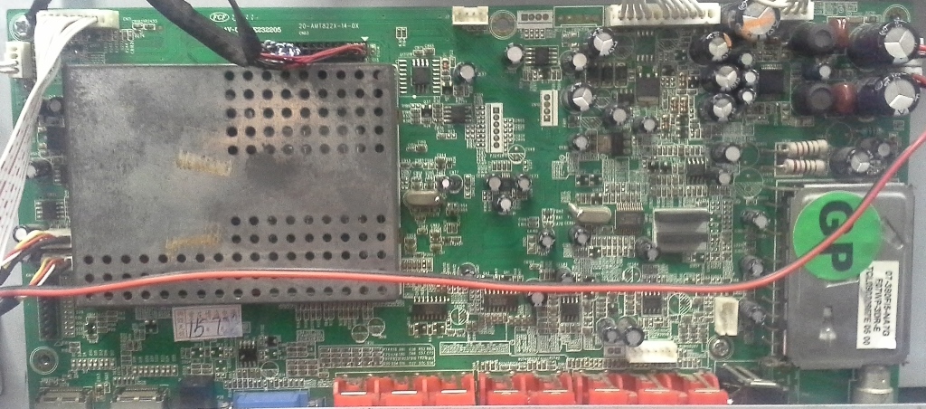

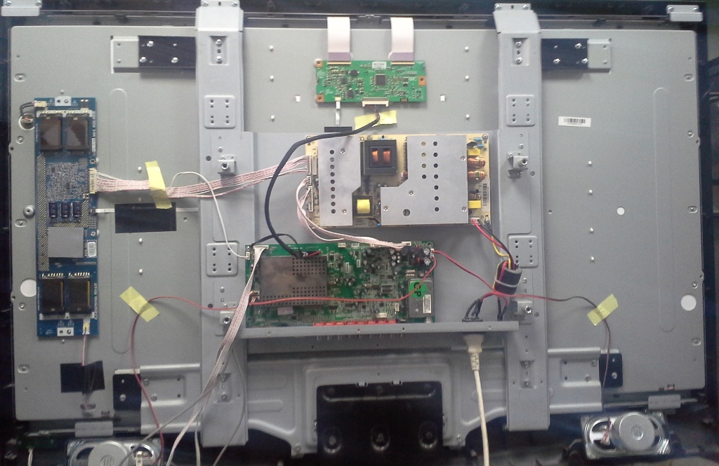

Состав:
Майн: 20 AMT822X-13-0X

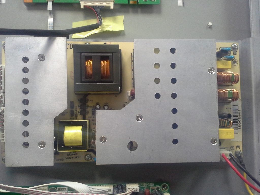

Инвертор: kls-ee42tkh18a rev: 0.97
БП: lk4330-000a
Проц. заклеен под радиатором ???

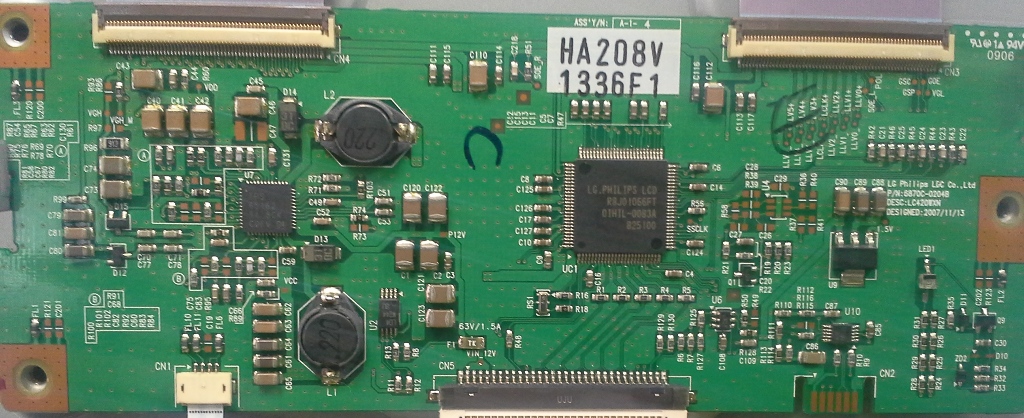

Матрица lc420wxn
Т-кон: ha208v1336f1

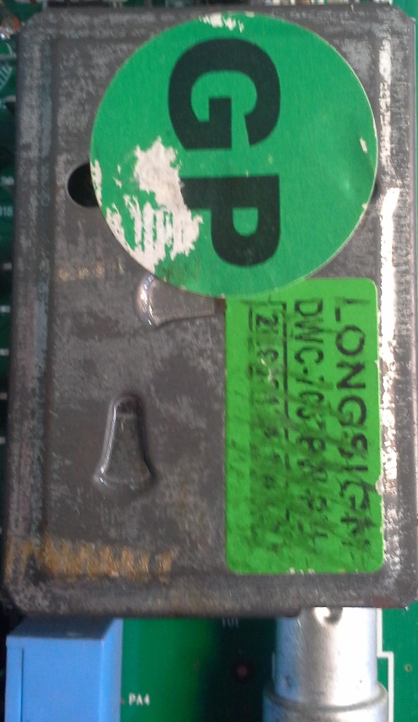

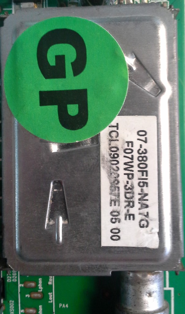

Телевизор пришёл с неисправностью: "Не включается". Диагностика показала что сгорел проц, и его источники питания. Заменил целиком майн на 20 AMT822X-14-0X с алиэкспресс . После ТВ подал признаки жизни, отреагировал на пульт, включился, но вместо картинки чередование цветных полей. Скорее всего нужна прошивка.Пробовал установить флешки со старой платы, изменений нет. Найти прошивку для данной модели не могу. Если у кого есть информация по данной прошивке, или есть возможность снять код с донора пожалуйста помогите.

Прошивки спрашивают в этом разделе. Покажи фото изображения.

Спасибо за оперативный ответ. Но хотелось подтвердить (или опровергнуть) собственный вывод по данной теме, действительно такое поведение устройства из-за прошивки, или может быть проблема в чем то ещё?
ДОБАВЛЕНО 09/09/2015 07:41
B.B. писал:
Изображение не снимал. Оно без аномалий, просто равномерый фон белый, синий, зеленый красный, чередуются друг за другом. Позже сниму и обязательно добавлю.

AkonX -Скорей всего матрица в тестовом режиме , разъёмы LVDS на майнах сравни.
SPI с родной платы подкинь и за одно сделай дампы.
Люди спасибо тебе скажут.... улыбка

LVDS сравнивал вся распиновка совпадает,да и платы визуально практически не различимы. Далее по порядку (я самоучка и пока плохо оперирую такими аббревиатурами):
1) Как на данной плате подкинуть SPI;
2) Дамп, я так понимаю, текст кода с флешки?
