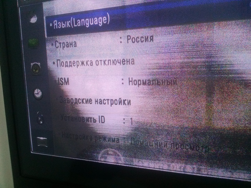

Цветные шумы по всему экрану, если смотреть антенну или с флешки, если преобладает красный, начинает краснить всю картинку.
состав
psu: EAX63329801
ctrl: EBR67675901
ysus: EBR68341901
zsus: EBR68342001
main: EAX63426602
панель: PDP42T3
VA; 55
VS: 200
5V: 4.99
Шлейфы все почистил.
Скажите пожалуйста смотреть в сторону ctrl? Какие еще стоит написать измерения, поправте если что меня.

Надо запустить панель в автономный режим и посмотреть как будет.

Да забыл указать, в автономе панель также показывает с дефектом. Приложить фотографии с автонома?

Нет не надо. Осциллограф есть? Скачай здесь Training Manual на LG42PW350 и почитай.

Неисправность "пришла" сразу или по нарастающей ?

сразу, как снег на голову

Tune'D, Ослик надо Осциллограммы поснимать. И YSUS , ZSUS пропаяй большие дросселя. И обрати внимание на кольца на ножках IGBT. Низкоомные резюки проверь.

Сообщение #9 от 29/09/2016 07:13 цитата
