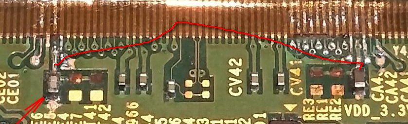

SAMSUNG UE40H5303AK залита планка панели CY-DF400BGLV1V.
Дороги восстанавливаются. Но резистор позиция RE5 рассыпался и не прозванивается. Может кто нибудь подсказать его номинал?
Фотки прилагаю. Они кликабельны. Резистор по стрелке.

Borek писал:
А как оно проявляется на изображении?
Прицепи переменник с некоторым запасом (начинай с 20 ком), а потом отпаяв и измерив. узнаешь номинал. подмигивание

Похоже больше на конденсатор, справа есть такой-же, дорожки должны звониться между собой.

Между собой - не знаю, не проверял,а правый прозванивается как диод

Это питание, посмотри панель CY-HF400CSLV2V там так-же 2 конденсатора. А надписи RE 5 RE6, это резисторы возле микросхемы памяти.

Отпаяю, посмотрю, чего там такое.
ДОБАВЛЕНО 25/12/2015 23:38
Да, судить по фотке, это CA44, а живой CA41. Чет я сразу толком в подписях не разобрался.

Боря, у тебя разрушена деталь с маркировкой RE7.

Нет CA44

Надо ориентироваться по соседним шлейфам, дрйвера на них одинаковые. Питание на них одно и то-же.

RAMMER, Саша, согласен. Таки уговорил. подшучивать, дразнить

Сообщение #11 От 26/12/2015 08:18 цитата
Borek писал
RAMMER писал
Нет CA44
Да, это он самый. Заморачиваться не стал, поставил примерный с хлама. допаял дороги, картинка восстановилась.
Всем спасибо за помощь и участие!.
