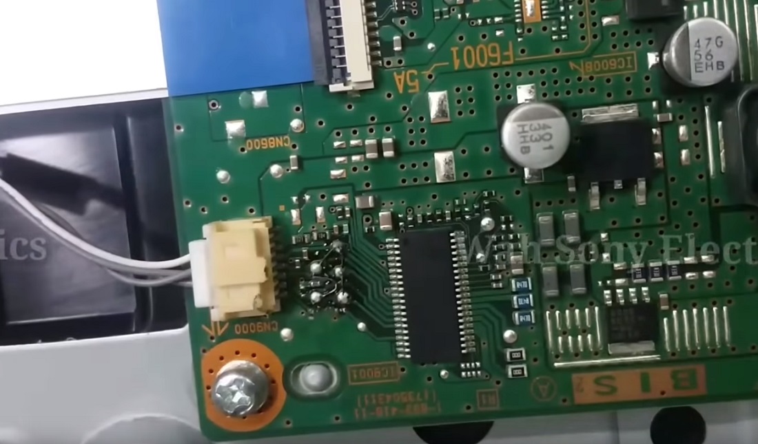

Телевизору 2 месяца, но гарантии нет (все бумажки выкинули)
Включается, появляется изо на 2 сек и выключается. Светодиод мигает красным 6 раз. По мануалу это BACKLITE error.
За 2 месяца могли погореть диоды подсветки? С виду изо идеальное без дефектов подсветки. Возможно снять защиту драйвера?
Подсветка собрана на LED драйвере BD9397EFV

Сообщение #4 От 21/11/2016 03:51 цитата
Защиту снял так:

Сообщение #10 От 24/10/2018 23:03 цитата
[quote="Shutdown"]Защиту снял так:
вот так решают Индусы

Сообщение #11 От 06/03/2019 23:18 цитата
Более умные Индусы в место проволоки ставят резисторы 10 Ом.
Драйвер подсветки от этого в восторге!
Всем удачи в ремонте.

Сообщение #13 От 19/02/2020 08:28 цитата
Под рукой оказались только 22 ома. Работает
