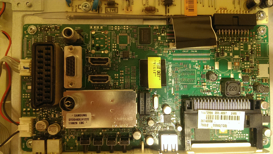

Стоит в нем плата 17MB60-4.1, матрица LG.

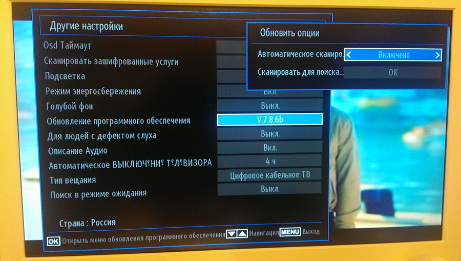

Нет такого в меню.
Есть где то в глубине настроек – Другие настройки -> обновление ПО, но при выборе иного появляется выбор: 1. Автоматически обновлять ПО (вкл./выкл.), 2. Поиск обновления.
При выборе п. 2 телевизор наглухо зависает в поиске не обращаясь к USB.
Пробовал ждать до 30 мин. - без результата.
Это инструкция от СЦ: https://yadi.sk/i/uo48m4uQqNHmE

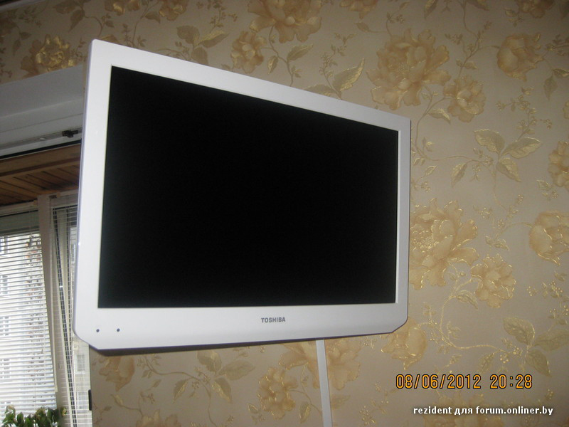

Во вложении фото аналогичного телевизора.
Модель моего телевизора
 Размер файла:  238.21 КБ
 Просмотрено:  382 раз(а)

Посмотри в инфо об устройстве , если есть такой пункт в меню...
Может у тебя последний софт установлен и по этому и не чего не происходит...

Облазил все меню, перечитал инструкцию к телевизору.
Есть возможность обновления через меню, но как я и говорил - при запуске обновления телевизор зависает в каком то поиске обновления не понятно где и не выходит из этого положения, пока не выдернешь из розетки.
Больше всего смущает, что версия ПО в телевизоре 7.8.6b, а предлагаемые прошивки имеют версию 1.05 - 1.58

Сообщение #18 От 22/03/2016 20:43 цитата
Больше всего смущает, что версия ПО в телевизоре 7.8.6b, - вот это уже весело...
Фото приколи.
И фото майна тоже.

Прикладываю
 Размер файла:  493.17 КБ
 Просмотрено:  439 раз(а)
 Размер файла:  365.9 КБ
 Просмотрено:  443 раз(а)

И так для смены ПО нужны два файла:
1: usb_auto_update_T4.txt
2: XXX.din
txt - файл конфигурации.
xxx.bin - файл прошивки.
Сам работал только с шасси 17MB62(http://monitor.espec.ws/section26/topic249263.html) у вас 17MB60 - теоретически одно и тоже. Прошивки не одинаковые - запомни.
Я нашел слитую прошивку с аналогичного телевизора - выкладывай(там должно быть три файла , если полный дамп), т.е. xxx.bin , mboot.bin , usb_auto_update_T4.txt .
Весь софт сидит в NAND , boot в SPI.
Это для затравки... подмигивание
