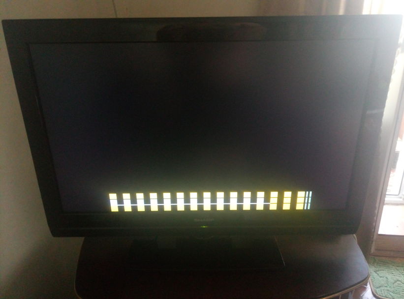

Добрый день,аппарат sharp lc32s7e
Матрица :Sharp LK315T3LZ94
main: 715G3285-2
Tuner: TAFT-5710D
T-con sharp: CPWBX3919TP
Блок питания 715G3467-3
Invertor T87I029.26.Проблема с запуском,при включении в розетку, моргнет красным светодиот и все,запускается с 5-10 попытки путем вкл и выкл розеткой в сеть , запускается ,изображение в норме,после работы тв 3-5 мин а бывает и 30сек до 1мин ,исчезает изображение ,появляется куча цветных полосок ,квадратиков и т.п (фото выложу) Замеры с Бп 12в,24в,5в все в норме ,замена TL431,22nF/630V а так же менял 1000мкф35в и 2700мкв 16в ,еепром чистил,флеш прошивал другой прошивкой с этой модели,ничего не поменялось

Сообщение #6 от 24/06/2017 12:25 цитата
navigation32, попробуй феном проц погреть на майне.Что-то мне подсказывает интуиция,что проблема у тебя в майне.

Заметил когда изображения пропадает мин через 5 обычно то и пульт ду перестает работать,то есть с пульта уже не выключишь ,только перезагруз с розетки

Сообщение #8 от 24/06/2017 13:37 цитата
Сам проц грей,градусов 250.Посмотри,как реагировать на нагрев будет.
ДОБАВЛЕНО 24/06/2017 13:40
navigation32 писал:
Однозначно проблема в майне.

Вот после 5 мин работы
ДОБАВЛЕНО 24/06/2017 15:51
А бывает весь экран в этих цветных марио улыбка

navigation32, там на майне куча стабилизаторов,- 1.2 V, 2.6 V, 3.3 V.
Не мучай телевизор, отдай специалисту.

-Сейчас включил,запустился сразу, померял сразу,с бп 12,24.5в- не все померил!!!!!!!!! litam, правильно говорит -там на майне куча стабилизаторов,- 1.2 V, 2.6 V, 3.3 V. - Какие у тебя напряжения здесь?!

Спасибо большое!!!!,промеряю,сейчас не включился,моргнул светодиод красным,замеры в норме ,проц на маин горячий а тв молчит,думаю кирдык процу пришел
