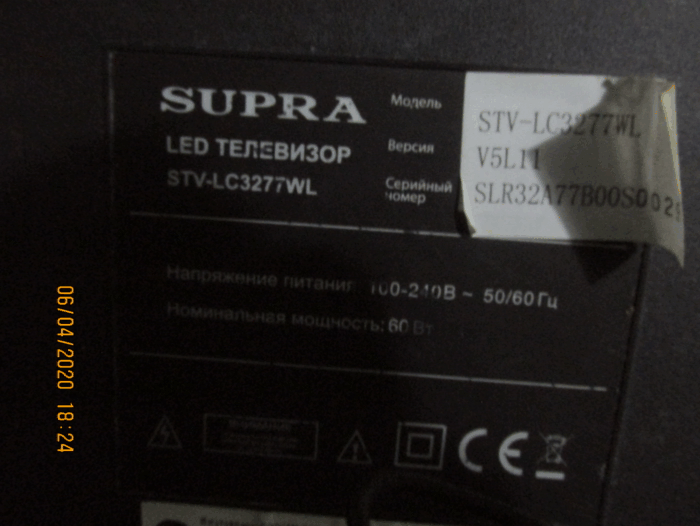

Состав аппарата hyundai h led24v3:
main T.VST26.7А
матрица V236H1 -LE2.
блок питалова (внешний) RS-330/120-S325.
Суть такая. Клиент сказал что уже как с пол года при включении звука нет, но минут через 15 после работы телевизора, звук появляеться, но с нарастанием (с более тихого, до установленого).
За звук отвечает tda1517p, далее при замерах по отношению к земле - 1 и 9 нога - 2.16 вольт, 8 нога - 6.4 вольта, если поднять R18, то поднимаеться до 6.7 вольт, на 4 и 6 по нолям вольт. Закорачивание 7 и 8 ноги не дало результатов. Пробовал шить, но толку ноль. Звука нет вообще. Сижу пока разбираюсь, но думаю что дело в tda1517p. Вопрос, есть у кого какие мысли или советы по поводу этой проблемы!

| FreddikMerfi, что с +12VOFF? Какое там напряжение? |
FreddikMerfi
Автокран Ивановец
Сообщения: 4057
| foxter-x, счас буду поглядеть. Я видел посты последние в той теме. Меня вот ещё что настораживает со вчера, так как родной блок питалова сгорел, то питаю телик с ЛБП, и при включении его, на штекере питалова напруга с 12 вольт, падает до 7.2 вольт. Не большое падение или нормально? |

foxter-x, потребление 2.8 ампера.
Lensmen, на 1 и 9 ноге есть напруга, но при подпаивании наушников к этим выводам, нет звука тоже.
Иван Зенин, думаю много, но сам то ТВ работает. Да и провода от ЛБП нагреваються хорошенько.
Вообщем то выпаял я счас Q28 с палты, который отвечает за MUTE, при включении звук появляеться на 2 - 3 секунды и пропадает, стоит выключить и включить ТВ, то опять 2 - 3 секунды звук есть и пропадает. Счас буду дальше копать. |

FreddikMerfi, родной БП на 3,3А, а твой ЛБП похоже слабоват. Но потребление, как по мне ,все равно завышено. Попробуй запитать от компьютерного БП.

| Дай ему полноценных 12вольт. Этим поди весь ремонт и ограничится. |

Иван Зенин, ни на входе и соответственно и на выходе, если я правильно пробовал на вход подпаиваться наушниками. Так и выставлено полноценных 12.25 вольта.
foxter-x, в смысле слабоват? Мой ЛБП до 10 ампер регулируестья и до 30 вольт. Счас выставлено 3.5 ампера, но потребление телика 2.8 ампера. Осцил есть, но как приставка к ПК. |

| FreddikMerfi, ну так дай ты ему уже 12В. |
FreddikMerfi
Автокран Ивановец
Сообщения: 4057
| ПОЗОР МНЕ! АЖ НА ВСЮ ЖИЗНЬ! |

STIPLER, как выше было написано, не тянет мой блок питалова (кстати, не стал уж поправлять в посту выше, блок питалова до 30 вольт и до 5 ампер, а не до 10 ампер). Воткнул блок от компа и всё заработало. Но вопрос по этому телику не решён. Блок питавлова родной надо тоже чинить. Вопрос в схеме или хотя бы в номинале стабилитрона ZD2, он лопнул полностью. Счас почищу в той теме. |
